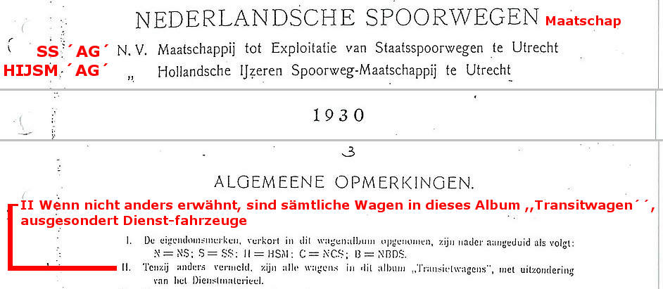

105 (   9820 -   9924) ehem. HSM  - Hollandse Spoorweg Maatschappij
_75 ( 10101 - 10175) die erste NS Güterwagen? (NS noch als 'Maatschap', wem die also gehörten=???
200 EDIT: > > QUATSCH < < Carsten hat recht ! ! !
180

Edit - zu NL 'maatschap':
Vermutung / Bauchgefühl (auch im Nachhinein):
die gehörten eben die 'maatschap', und werden deshalb eben über die 2 'maten' verteilt werden im Falle-des-Falles.
(Frage beim "Notariële Broederschap" eingereicht - noch zu früh für eine Antwort.)

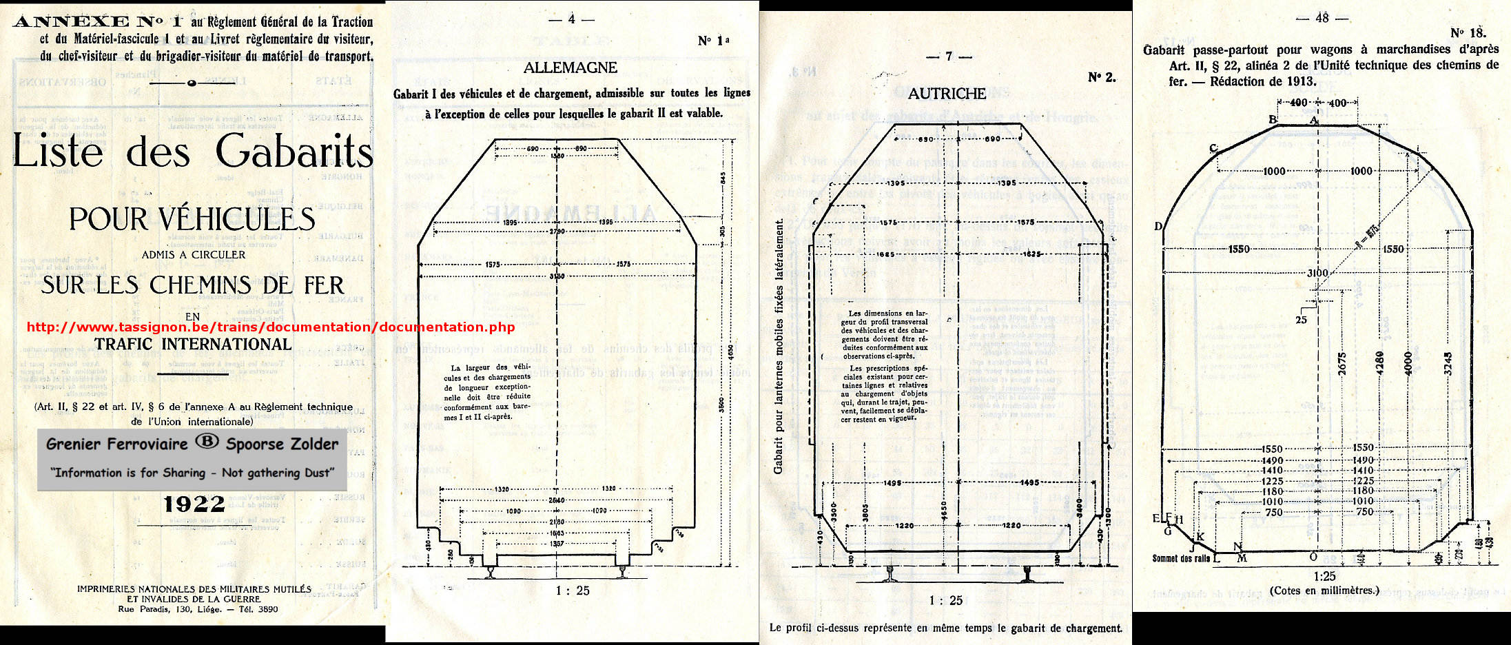

das mit dem RIV-Symbol in Antwort 5 hast du aber schon gelesen und verstanden? Mit dem RIV-Symbol  ist doch geklärt das der Wagen international einsetzbar war. Wozu also noch Deine Frage?

Naja, nur weil ein Wagen grundsätzlich ins Ausland durfte, heißt das ja noch nicht, dass er tatsächlich auch dahin gefahren ist Angesichts der nicht gerade geringen Anzahl der Wagen ist ein reiner Inlandseinsatz dann aber wohl doch eher unwahrscheinlich.

Ein RIV-Wagen der nicht ins Ausland kam? Es wäre sicher einfacher und billiger für die NS gewesen um einen nur national einsetzbaren Wagen zu bauen. Ähnlich wie die Zuckerrübenwagen der DB und dann eben auf niederländisch mit der Aufschrift "darf den Bereich der NS nicht verlassen".

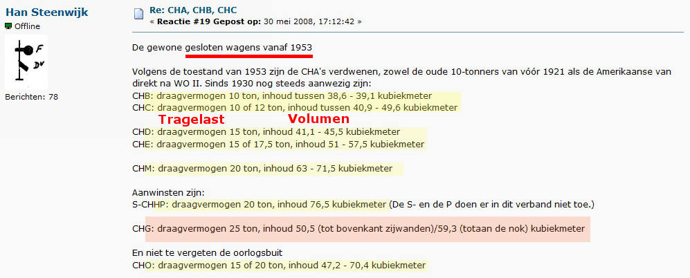

Aus: http://forum.beneluxspoor.net/index.php/topic,11302.msg172877.html#msg172877
CHG: draagvermogen 25 ton, inhoud 50,5 (tot bovenkant zijwanden)/59,3 (totaan de nok) kubiekmeter
Tragelast =25 Tonnen, 50.5 m³ Volumen (59,3 m³ max. Vol.)

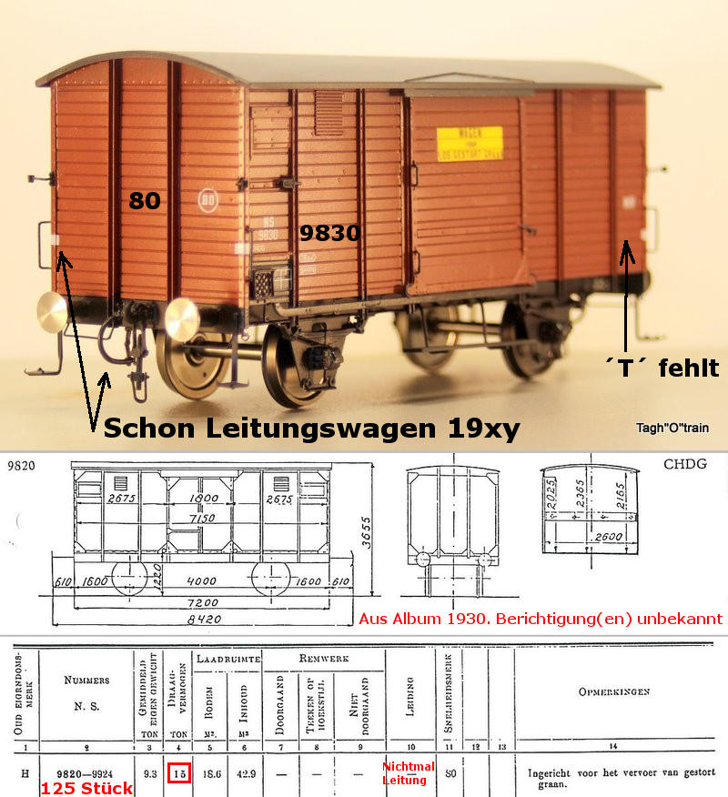

Ähm, das Bild aus Deinem #8: http://www.taghotrain.nl/chd-009-graanwagen/ . Ein Bild mit stinke normale CHD ( inzwischen schon Leitungswagen ) mitsamt T(ransit fähig) Zeichen, nur aus die "Flotte" ( vorerst ? / zeitweise ? ) heraus genommen / in eine Sonderposition genommen, und als solches angemalt / beschriftet.
Meinend: das "T" stand drauf und wurde nicht übermalt / gestrichen. Der Wagon war technisch immerfort "T" fähig. Auch wenn sie - wie ich  v e r m u t e  - nur in Inland Läufe eingesetzt wurden WEIL KEIN ANDERER SPRACHE.
Nach ende der "Sondereinsatz" hatte man immerfort G-Wagen mit "T".
Einspruch
CHD haben keine Ladeluken in den Endfeldern. Zumindest am Modell kannst du auch die Beschriftung CHDG erkennen.

Zum Bild mit den 'graanwagen' (CHDG):
DU hast Recht - ich lag voll daneben( eben nicht CHD ): http://666kb.com/i/d2yto1oljnoca4efg.jpg .
Jetzt wird es auch interessant für MarkusR.
( Ohne direktem Beleg, aber: ) Ein Güterwagen, gebaut gemäß Regellichtraum ( Epoche I ) 'passe-partout' (No.18, ganz rechts ), ist berechtigt das 'T' zu führen: http://666kb.com/i/d2yuxd9ctog0a9xjg.jpg .
Entstammt: http://www.tassignon.be/trains/documentation/documentation.php .

Folglich (und bitte entschuldigt mir den Schnitzer - de_M_  Album): http://666kb.com/i/d2yvemvwcr4ck2xvw.jpg .
Die CHDG bekamen ihr 'T' zwangsläufig.

Doch:
"Gesloten goederenwagen van 15 en enkele van 20 ton draagvermogen..." (dokumentatie 1953)
entstammt: http://forum.beneluxspoor.net/index.php/topic,11302.msg170685.html#msg170685 .
Das ist eine Behauptung, aber kein Beleg
Welche Dokumentation? Wo wird die entsprechende Stelle gezeigt?
Vor allem schreibt derselbe Autor später, dass die Gewichtsklassen 1957 abgeschafft wurden.
