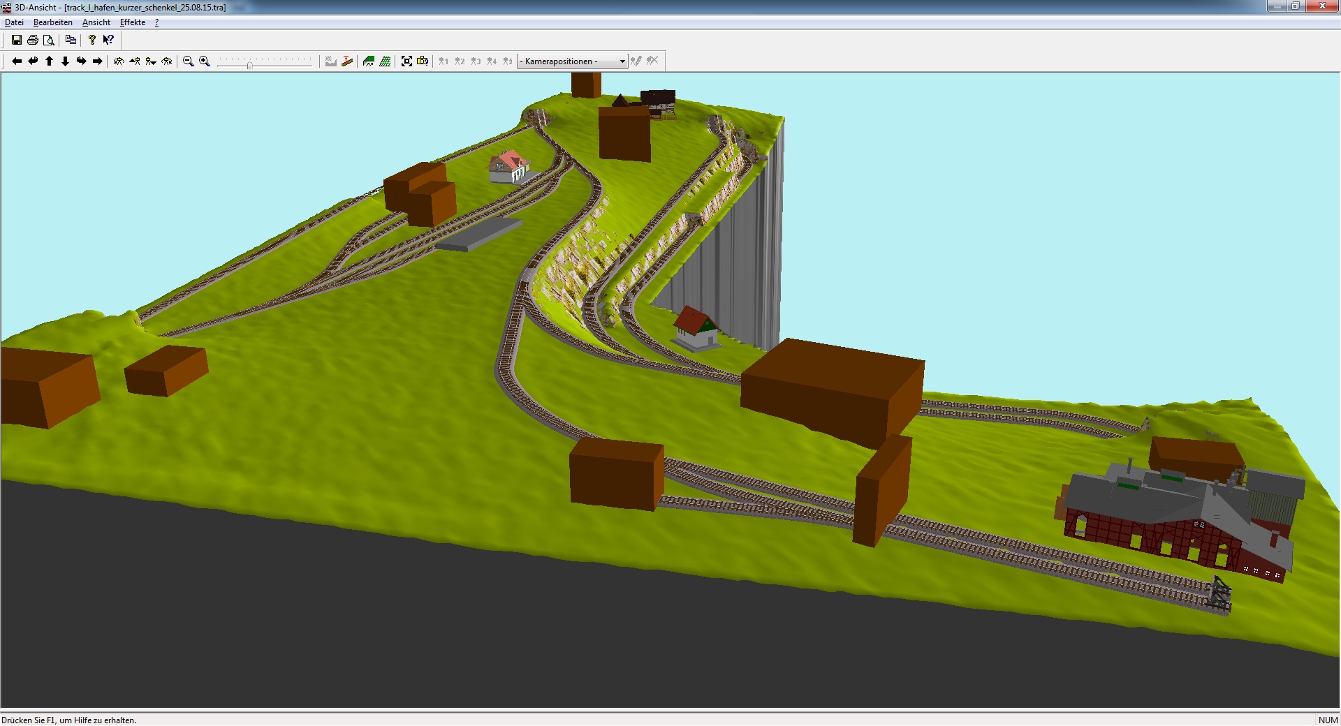

Anbei der aktuelle Entwurf. Unter dem langen Schenkel, 35cm unter der Oberkante der Bahn, liegen die zwei Bereiche des SBH. Unter den kurzen Schenkel baue ich einen Wendel. Die Steigung beträgt im Innenbereich ca 2,5%, außen etwas weniger. Damit führe ich die Bahn bis ca 6cm unter der Platte, um sie dann abschließend mit einer langen Geraden weiter nach oben zu führen. Damit benötige ich auf dem kurzen Schenkel keinen Berg um die Bahn herauskommen zu lassen und kann zudem den Bereich als Baufläche für Gebäude nutzen.

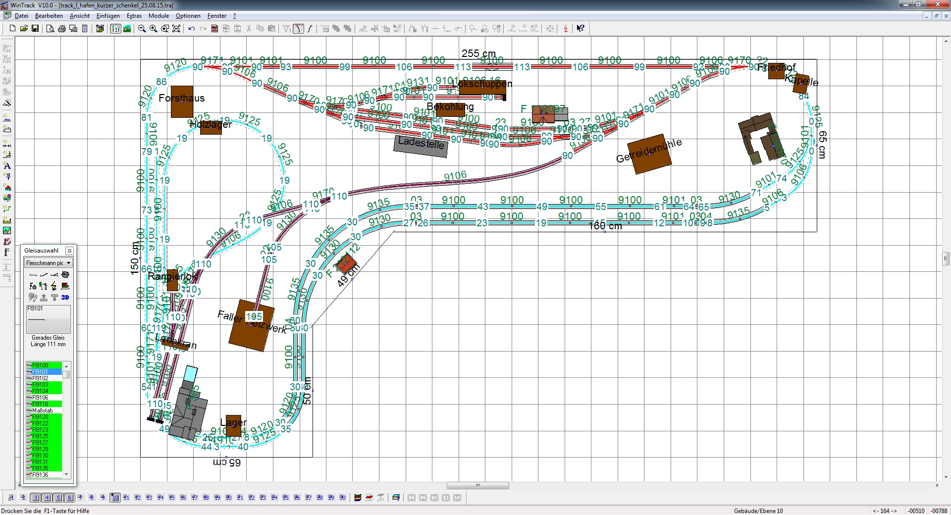

Wie auf dem dritten Bild zu sehen, ist die Planung oben noch nicht weit voran geschritten. Die ein / Ausfahrt des SBH mündet unter einem Berg. von dort können die Züge durch eine lange "Schleife" einaml über die komplette Strecke fahren. Falls ein Zug nicht in den SBH einfahren soll, habe ich eine Umleitung eingebaut.
Ich freue mich über Rückmeldungen und werde versuchen, immer wieder von meinen kleinen Fortschritten zu berichten.

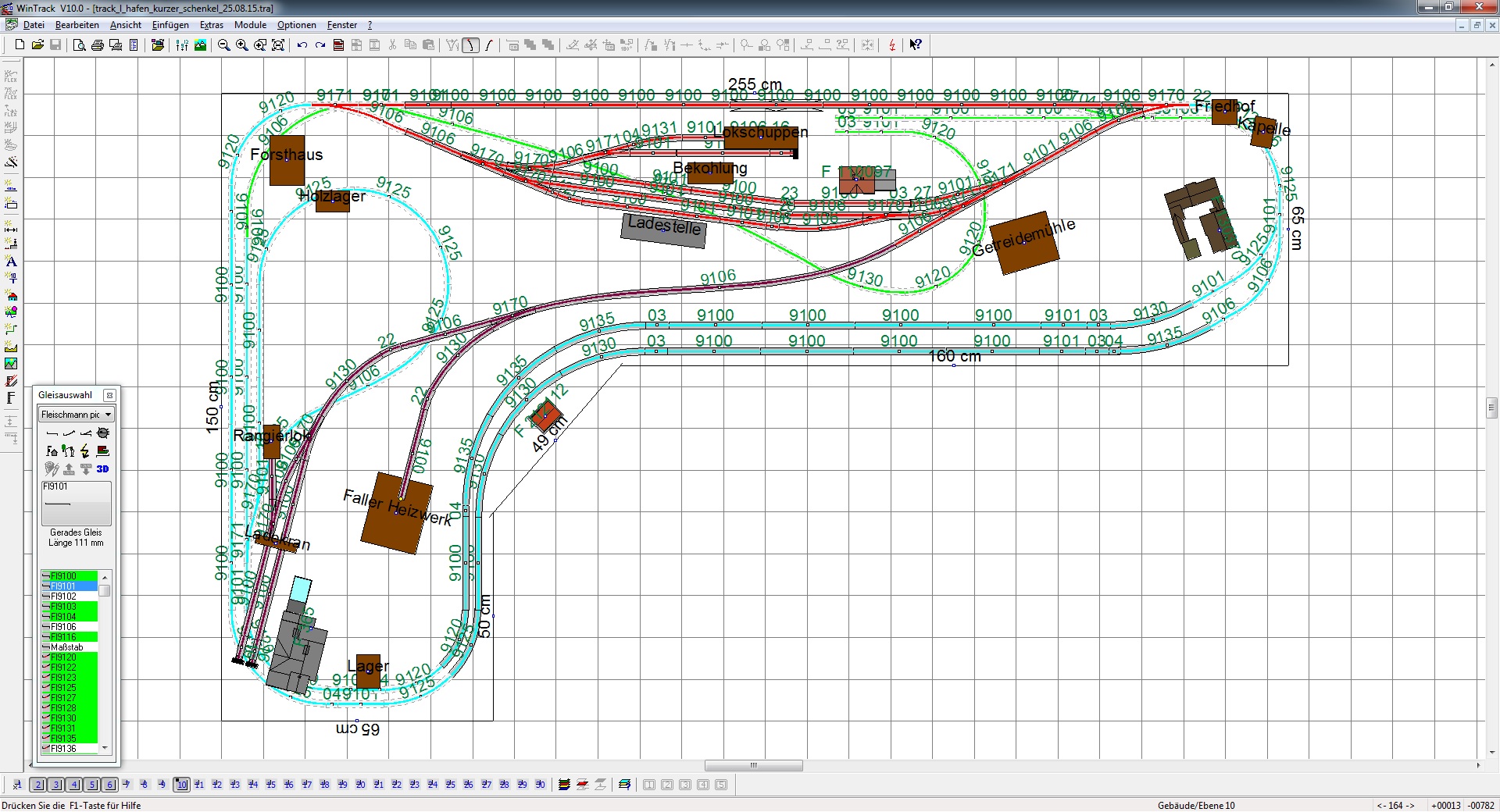

was mir auffällt ist die ziemlich kurze Gleislänge im Bahnhof (und im SBH), sieht nach ca. 50cm aus beim nicht verdeckten Bahnhof oben. Da paßt also nichtmal eine Lok mit 3 langen Reisezugwagen rein. Wenn nur kurze Triebwägen oder kleine Dampfloks mit Zweiachsern fahren sollen sicher ausreichend aber andernfalls würde ich empfehlen das länger zu machen.
blauer-blitz
Aber wie gesagt: Nur meine Meinung!

deinen Plan finde ich sehr gelungen in der Streckenführung, obwohl ich auch nicht jede Strecke verstanden habe.
Der SBF ist sehr gut gelungen, Du hast darin 2 Kehrschleifen erzeugt, davon ist die innere sehr kurz geraten. oder hast du eine andere Stelle wo du die KS plazierst ?

Wenn du die erste Weiche des Schattenbahnhofs tauschst (links-rechts), könntest du die Weiche bereits in die Kurve legen und erhältst somit längere Gleise. Ebenfalls auch beim unteren gezeichneten SBH rechte Seite möglich. So wären geschätzte 15cm mehr Nutzlänge drin.
Warum machst du 2 SHB?
Könntest du nicht die Gleise (alle) herum ziehen und vielleicht pro Gleis 2 Blöcke hintereinander schalten. So könntest du auch mit langen Zügen fahren. Zudem erhältst du so noch mehr Abstellfläche, brauchst weniger Weichen.
Ich hatte bei meiner Anlage auch 2SHB in Serie, würde ich heute nicht mehr so bauen.
Gruss Böbu
Nachtrag:
Habe erst jetzt gesehen, dass die Breite nur 65cm beträgt. Da kannst du natürlich nicht alle Gleise herum führen.
Verbreitern möglich?
Gruss Böbu

Die (der?) Wendel ist sicher vorbildlich bezüglich der Steigung geplant. Hat aber auch zwei Nachteile:
- Eingriff bei Problemen wird ziemlich fummelig
- Der Zug ist eine gefühlte halbe Stunde im Untergrund unterwegs
Ich würde übrigens ohnehin überlegen, den Zug auf dem Weg zum SBF noch einmal sichtbar werden zu lassen. Tunnel ist letztlich verschenkte Strecke.

Ich habe allerdings auch wieder ein wenig weiter gewerkelt und präsentiere euch meine aktuellen Gedankengänge. Aufgrund der schlechten Qualität beim Upload ins Forum, nun die Grafiken als Direktlink.
Gleisplan: http://fs1.directupload.net/images/150902/sbm558xi.jpg
Gleisplan mit Höhenangaben: http://fs2.directupload.net/images/150902/kz7plucr.jpg
3D Ansicht: http://fs2.directupload.net/images/150902/zqjxpq56.jpg
Schönen Abend noch,
Till
ich wurde einfach nicht warm mit dem Bahnhof in der Mitte des großen Schenkelns. Aufgrund Ein und Ausfahrtmöglichkeit, war er schmall und liess sich einfach nicht so hinstellen wie ich mir das vorstellte. Drum wieder zurück an zur Theorie (bzw weiter in der Theorie). Wir haben hier nun einen ländlichen Endbahnhof, der von der Hauptstrecke abzweigt. Es gibt einen Bahnhof, Ladegleis, Abstellgleis, Lokschuppen mit Bekohlung, Rangiermöglichkeiten sowohl für die Güterzüge, als auch die Personenzüge haben die Chance, die Lok umzusetzen. Im Westen, hinter dem Bahnhof, könnte ein kleines Dorf angedeutet werden. In der Nähe des Ladebereiches ist das große Sägewerk angesiedelt. Im Nord Westen erstreckt sich Wald, wo es ein Forthaus gibt, dass Nachschub für das Sägewerk liefert. Im Norden gibt es auf einer Anhöhe ein Gehöft, dieses hat unter anderem Getreidefelder, die die tiefer gelegene Mühle mit Weizen versorgen. Angetrieben wird diese durch einen Bach, der aus einem See in der Nähe des Gehöftes entspringt.
Soweit meine Planungen, ich würde mich über Kritik von eurer Seite her sehr freuen.
Gleisplan: http://fs2.directupload.net/images/150909/jrlbaw29.jpg
Mit Höhenangaben: http://fs2.directupload.net/images/150909/a6m4vorr.jpg
3D Ansicht: http://fs2.directupload.net/images/150909/292gou2k.jpg
Gruß Till
ich habe mich weiter orientiert (mir gefiel ein Plan inder moba trickkiste) und folgende Gedanken versucht umzusetzen:
- keine auseinanderdriftenden Schienenstränge bei der Paradestrecke.
- große Kurvenradien im sichtbaren Bereich, verdeckt min R2.
- möglichst keine Steilhänge
- Industrieanschluß auf einer anderen Ebene als dort wo der Bahnhof sich befindet.
- Kein Endbahnhof, weil ich dort meine erworbenen Loks ala BR01 nicht einfachren lassen könnte.
- aktuell nur eine Kehrschleife, even zweite einplanen.
- interessant fand ich den Ansatz den langgezogenen Kreiswendel unter dem Bahnhof kurz ans Licht kommen zu lassen, bin mir dort jedoch mit der Optik und Platzierung noch nicht glücklich.
Wintrack Datei zum Download: http://www.file-upload.net/download-10919642/track_l_neu_17.09.15.rar.html
Freue mich über Rückmeldungen,
Gruß Till

leider steht bisher, aufgrund von Platzgründen, bis auf den Grundbau inklusive Schattenabhnhof noch nicht mehr, also Zeit weiter über die Planung nachzudenken.
- Mir gefiel die lang ansteigende, teils über 3% Steigung, Strecke in Form der Paradestrecke, über den östlichen Teil der Anlage bis zur Einfahrt von Osten in den Bahnhof nicht.
-> Gleiswendel im Osten eingeplant um dies zu ändern.
- Als Folge davon hat die Industrie keinen Platz mehr im unteren Bereich angesiedelt zu werden. So erfolgt der Umbau als direkter Anschluß an den Bahnhof.
- Die Aus / Einfahrt in den SBH wurde noch etwas verlegt und wird nun über ein einziges Gleis angesteuert.
- Es gibt weiterhin diverse Möglichkeiten die Züge im inneren verkehren zu lassen, um so möglichst große Vielfalt beim Steuern zu bieten.
Es wäre toll, von euch Feedback zu bekommen.
Gruss Till
