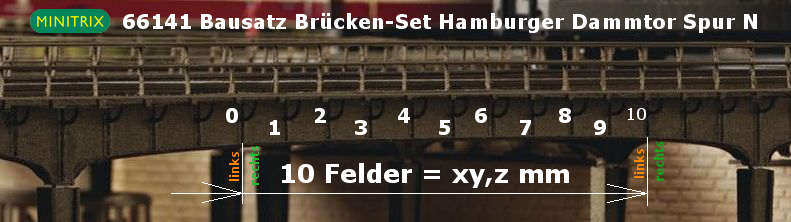

In Kirchenbau: Joch. In Warmgrau schraffiert: https://commons.wikimedia.org/wiki/File:Church-Bay.png .
Stich Weinert Mb #6918: 7,6y mm für 12 Felder ergibt ~0,63+ mm je Feld (= Althochdeutsch).
Stich Marks Mmc #3300: 7,5 mm für 10 Felder ergibt ~0,75 mm je Feld.
Beide Ätzwerk (1 Schicht - nichts Falten) und dadurch in meinen Augen nur Zweidimensional.
Weinert sehr fein, der Handlauf über die Pfosten hinweg durchgehend. Etwa 1,9+ mm bis der unterste horizontale auf den Boden stößt.
Marks "doppelt-dick", die Winkel hätten knackiger sein können. Etwa 1 mm bis der unterste horizontale auf den Boden stößt.
Einer von viele Möglichkeiten zum Maßnehmen: http://666kb.com/i/d0qhfsn9ojhshqkng.jpg .
