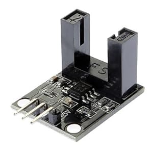

Moin moin,
ich habe mir dieses hier nachgebaut:
http://dcc-arduino.weebly.com/scale-speedometer.html
Als Lichtschranken habe ich einfach fertige Gabellichtschranken durchgesägt und neben meine Messstrecke auf die Versuchsanlage geklebt.
http://ecx.images-amazon.com/images/I/41YhMrVeYzL._SY300_.jpg
Es funktioniert super !
... und ist nicht teuer.....
Ernie
Ernie
