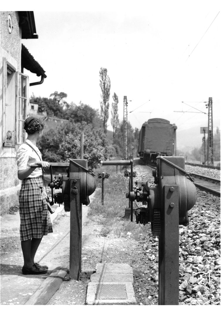

bei diesem Bild (http://www.eisenbahnstiftung.de/images/thumbnails/bildergalerie/323_x.jpg - oder nach "Posten 46" suchen) bin ich ins Grübeln gekommen.
Man sieht zwei Kurbeln, also für jede Schranke eine. Hat man damals tatsächlich jeden Schrankenbaum einzeln gekurbelt, so dass erst eine Seite geschlossen werden konnte und dann die andere, oder ist das eine Ausnahme?
Eine weitere Frage: Ich dachte, die Kurbeln wären an der Schranke selbst - hier sind es aber zwei separate Ständer ...
PS. Ich frage für Epoche II
ja, das ist normal so. Jede Seite hat eine eigene Kurbel, die Kraft wurde/wird über einen Drahtzug weitergeleitet.
Oft stehen die Kurbeln so nebeneinander, dass man sie synchron bewegen kann, also je eine Hand an eine Kurbel.

Wenn Du dir das Bild in großer Auflösung anguckst:
http://www.eisenbahnstiftung.de/images/bildergalerie/323.jpg
siehst du die Drahtzugleitungen, die von den Antrieben wegführen. Wobei ich ausnahmsweise die Zuordnung als Schrankenwärterin bezweifle - es ist kein BÜ zu sehen, wohl aber am rechten Gleis eine Deckungsscheibe (Sh2, klappbar) - wer weiß, was das tatsächlich gesichert wird.

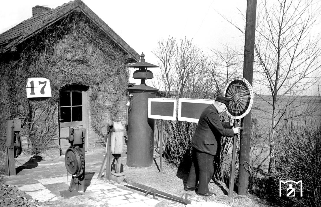

Die von Dirk angesprochene Anordnung ist hier zu sehen (Schrankenposten 17)
http://www.eisenbahnstiftung.de/images/bildergalerie/1735.jpg
Eine Kurbel rechts, die andere links, die Drahtzugleitungen verschwinden in den Boden. Besonders schön die Haltvorscheibe Sh3 aus Weiden-Korbgeflecht :)

Hallo Martin,
vielen Dank für die Bilder in #2, das hilft mir weiter bei meinem Stellwerk in der Vitrine!  Ich habe trotz langer Suche keine so schönen und detailreichen "Kurbelbilder" gefunden...
Doch, das sind Schrankenkurbeln. Das Bild ist eindeutig aus Österreich: Die Schrankenkurbeln sind ganz eindeutig österreichische Schrankenkurbeln mit integrierter Hemmung, die eine konstante Schließgeschwindigkeit ermöglicht, die sind auch heute noch in größerer Zahl im Einsatz.
Wie man auf dem Bild auch eindeutig sieht herrscht hier Linksverkehr.
Die rechteckige Scheibe ist kein Sh2, sondern ein altes österreichisches Formvorsignal.
(also effektiv: Ja. da ist kein BÜ, sondern eine EK - so heißt der BÜ auf österreichisch )
Mit Österreich sind auch die zwei Kurbeln leicht erklärt: In Österreich werden auch Vollschrankenübergänge nicht überwacht, dadurch werden von einem Posten aus u.U. auch weiter entfernte Bahnübergänge bedient. Dass ein Posten drei oder vier BÜs bedient ist keine Seltenheit.
Grundsätzlich ist es aber korrekt, Vollschrankenübergänge haben häufig zwei Kurbeln. Und auch in Deutschland ist die Fernbedienung eines BÜs mit Kurbeln möglich, halt nur bei Halbschranken-BÜs. Ab wann das so gebaut wurde kann ich aber nicht sagen.
Oder es sind einfach zwei BÜs kurz nebeneinander, so dass ein Posten beide überwachen kann.
m.E. hängt das auch von der Länge der Schrankenbäume ab. Wie unter #3 dargestellt, bei zwei Schrankenbäumen nur eine Kurbel, bei vier Bäumen entweder eine oder zwei Kurbeln. Letztere ist mir bei der damaligen Pioniereisenbahn in Dresden (Fucikplatz) an' Kopp' geknallt und daher in schmerzhafter Erinnerung. Es gibt auch die Situation, dass eine zweite Kurbel für einen weiter entfernt befindlichen BÜ aufgestellt wird, der gerade noch so eingesehen werden kann, aber eben nicht mit auf's Foto kommt.
