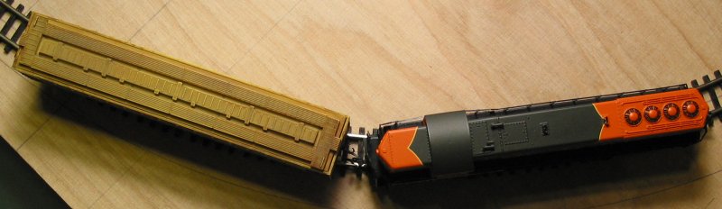

Hm,
was gerne übersehen wird, ist der Faktor ob die Kupplung am Drehgestell oder am Rahmen ist.
Kupplung am Drehgestell, da geht es auch noch bei engeren Radien
Kupplung am Rahmen (=Body mounted), gib bei engeren Radien das Problem, daß der folgende Waggon aus den Schienen gedrückt wird (meist läuft der Spurkranz an einer Schienenstoßstelle auf, oder bei Weichen lauft er auf das Herzstück auf)
Darum sollten die vorgegebenen Mindestradien eingehalten werden, ansonsten ist Ärger vorprogrammiert.
Die neuen (neu auf dem Markt) haben (fast) alle Body mounted Kupplungen, egal ob kurze Rangierloks oder auch ganz lange.
Nur älter Loks aus frühen Produktionen haben noch Drehgestell montierte Kupplungen.

Hm,
je weiter der Abstand zwischen Drehgestell-Drehpunkt und Kupplungs-Klaue bei body mounted Kupplungen gibt es nicht nur bei engen Radien Probleme, sondern auch bei kurzen Weichen (steiler Winkel) und bei S-Kurven (auch S-Kombination bei Weichenkombinationen) die keine oder zu wenig Gegengerade haben.
Im extremsten Fall ist die Kupplungklaue eigentlich über der Schiene hinaus. Folglich wird auch die nachfolkende Kupplung des Waggon hinausgedrückt und das Drehgestell des Waggons ebenfalls. (=wird quer gedrückt).
Ist dann eine Schienenkante (Schienenstoßversatz) oder eben Weiche mit toleranter Spur wird der folgende Waggon von der Lok regelrecht ausgehebelt.

Stephan Mack - 14.02.15 23:42
Also,
zu A.
Siehe Bild 1 - Extremparketbodenbahning - Kreis ,die schlimmste aller denkbaren Weichen und S-Kurve zum testen
zu B.
Atlas Classic SD9 und aus Jux und Tollerei die SD24, SD26, SD35, B23-7, U23B und Kato SD40, SD40-2 (verblüffender-weise schaft sie auch R1 - aber anhängen ist nicht wegen weil nicht)
zu C.
ich glaube, du kannst dir denken, s. o. (B. !!!) , das es im wesentlichen die Orginalkupplungen bzw. bei den Kato Loks MT Kuppler sind
zu D.
verschiedene Wagen (40', 50' und 60') von MT, IM, Deluxe, Atlas und vom mir tiefergelegte Wagen mit MT 1027 Kupplern - die mit BLMA Drehgestellen sind übrigens nicht für die MTX 30° Kreuzung geeignet :)
60' -hätte ich nicht geglaubt Bild 2
Und oh, zu meiner Verblüffung kuppeln MT 40' und 50' Wagen sehr wohl in einer R1 Kurve
Nicht gefragt, aber häufig in US-Foren diskutiert -alle Wagen haben niedrige Spurkränze - entweder vom Hersteller oder von MT oder BLMA
Nebenbei, weder Bluford noch Trainworxx 89' Wagen lassen sich zu R1 überreden tss, tss, tss
Tja, und weil es auch um andere Modelle ging habe ich noch etwas nach-getestet :)
...oder um ganz ehrlich zu sein, hat es einfach Spaß gemacht mal wieder zu fahren - meine Kato Teststrecke ist mit Farben und so weiter zugemüllt.
Ich wäre nie auf die Idee gekommen das US und R1 geht -obwohl es beim Vorbild sehr extreme Beispiele gab. Auch wenn ich selber weder für US noch DB Modelle R1 in Erwägung ziehe - es kommen einem doch Gedanken für eine sehr kompakte Rangieranlage mit kleineren Radien, als ich es vor der Frage von N. Meier für möglich gehalten hätte. Danke für eine gute Frage
gruss
stp
