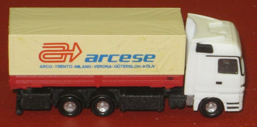

Marko, dier kann geholfen werden wenn ich mal etwas Werbung machen darf:
Da ja immer wieder darüber geschimpft wird, das Herpa nur Sattelzüge bei den modernen Fahrzeugen hat, habe ich einen Tauschrahmen ins Programm aufgenommen.
http://www.ptlbahn-shop.de/11701.jpg
Einfach Herpa-Zug nehmen, Kabine und Achsen ab, hinter dem Spoiler alles abtrennen und auf den beliebig gefärbten Tauschrahmen aufbauen.
Da vom Sattelzug 2 Achsen über waren, habe ich auch noch einen Anhängerrahmen zu gemacht:
http://www.ptlbahn-shop.de/11801.jpg
und der Tandemanhänger geht demnächst in die Erprobung.
Wechselbrücken habe ich die von Roco drauf ge
laden oder auch eigene.

Das Fahrgestell macht einen guten Eindruck. Kann man das auch in feinerer Auflösung bekommen? Bei shapeways gibt es z.B. FUD.

alles eine Frage des Preises! in SLS habe ich sie auf lager, bei FUD dürfte sich der Preis verdoppeln, so das ich das nur auf Bestellung drucken lassen werde.
Ausserdem ist FUD wesentlich Bruchempfinglicher, so das die Filigranen Teile bei Shapways oft abgelehnt werden, jedoch die Leipziger drucken mit SLS (=WSF bei Shapways) bekommes es feiner hin wie Shapways mit FUD.
Da es bei diesen Teilen kaum Flächen zu sehen sind, fällt die Rauheit auch kaum auf.
hier mal eine Beispiel mit MB-Kabine und Roco-WB.
http://www.ptlbahn-shop.de/011701.jpg
bei größeren glatten Flächen /zB den WB) nutze ich natürlich FUD.

@ptlbahn Das Fahrgestell sieht ja klasse aus!! Ein bisschen viele Tanks unten drunter........reicht wohl für eine Monatstankung!!!
So ein Fahrgestell in Verbindung mit einem Tandem-Hänger....das wäre schon was!!!
Gruß marko
Wie gsagt, der Tandemanhänger ist gezeichnet und soll nach bei der nächsten Bestellung als Muster gefertigt werden. Wenn ich noch andere Züge mir der Verspeulerten Kaabine finde, werde ich auch noch diese umsetztn, aber bis jetzt habe ich da noch nix brauchbares gesichtet, und das Wegschnitzen der Spoiler ist wohl weniger günstig.
Und für Fahrzeuge im Fernverkehr sind doch 2 große Tanks eigendlich normal? Dann sind da noch 3 Werkzeugkästen für Kleinkram, Ladungssicherungsmaterial oder ws der Trucker sonst noch so braucht.

Tanks und Kisten sind schon wichtig. Eine Anordnung des Batteriekastens und der Luftkessel wäre noch ein Kriterium, wo man sich Gedanken machen sollte. Die meisten Hersteller verbauen die Batterie und Luftgeschichte (wir haben bei uns Merzedes, MAN, Scania und Daf im Fuhrpark) auf der Fahrerseite um einen Größeren Tank Beifahrerseits verbauen zu können. Mittlerweile befindet sich dort ja auch noch ein Kleiner weiterer Tank für AdBlue.
Die Spoiler hinter dem Führerhaus sind doch eher hinderlich. So viele LKW mit den großen Kabinen gibt es nicht, die dann noch ein volles Spoilerpaket verbaut haben. Ist ja auch eher unnötig, da die Wechselbrücke oder der Aufbau nur unmerklich breiter ist als die Kabine. Einzig auf dem Dach der macht sinn.
Aber das ist ja dann auch ne Sache, wie man die zerstörungsfrei abbekommt.
Alles in allem eine gute Arbeit und gutes gelingen für den Gliederzug !!
