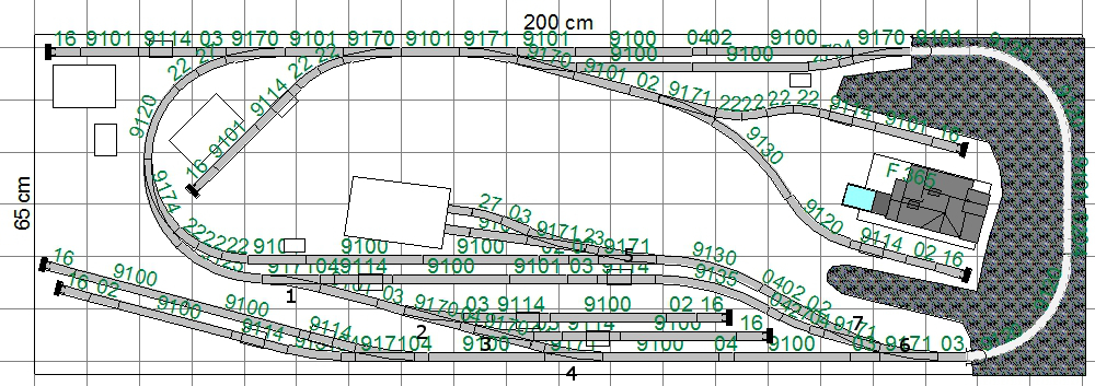

Laurius - 26.01.15 13:23
scheinbar habe ich die Strecke zuvor nicht ausreichend getstet und stehe nun vor einem Problem. Je nachdem wie ich in einem Teilstück der Strecke die Weichen schalte, habe ich mal Strom und mal nicht.
Folgende Beispiele:
Wenn 1 gerade, 4 abbiegen, 6 gerade, 7 gerade = Strom auf auf Gleis zwischen Weiche 1 und 7.
Wenn 1 abbiegen, 4 abbiegen, 6 gerade, 7 gerade = Kein Strom auf auf Gleis zwischen Weiche 1 und 7.
oder
Wenn 1 abbiegen, 2 abbiegen, 3 gerade, 4 abbiegen, 6 gerade = Strom auf Gleis zwischen Weiche 1 und 4.
Wenn 1 abbiegen, 2 gerade, 3 gerade, 4 abbiegen, 6 gerade = Kein Strom auf Gleis zwischen Weiche 1 und 4.
Warum ?! Danke für eure Hilfe.
Gruss Till

Die Einspeisung befindet sich für die komplette Anlage an einem Punkt
Das ist ganz schlecht. Bitte lege zusätzliche Einspeisungen und verdrahte sie mind. 0,5 mm² durch.
Wenn Du die Stoppweichenfunktion nicht möchtest, gehören in jede Weiche 2 Klammern.
Die sind (waren?) normalerweise schwarz brüniert und fallen dadurch kaum auf.
Noch sicherer ist es, bei JEDER Weiche eine Einspeisung zu setzen.

Damn it, mein Browser oder das Forum spinnt. Hier noch der Gleisplan:
http://fs2.directupload.net/images/150126/wpescp4a.jpg

Kai F. Lahmann - 26.01.15 14:04
Ehy, da hat das Forum meine Antwort gefressen…
Also das erste Szenario ist im Sinne der Stoppweichenfunktion in den Weichen 1 und 6 korrekt: Der Abschnitt ist beidseits nicht anfahrbar und daher da auch kein Saft. Für Szenario 2 müsste man jetzt wissen, wo genau du gemessen hast - es sollte nur das an Weiche 2 hängende Abstellgleis stromlos werden, der Rest dagegen immer Strom haben.
Zusätzlich einspeisen würde ich übrigens nur zwischen 5 und 7, denn auf dem Abschnitt will man evtl. auch rangieren, wenn man da von außen nicht ran kommt. Ebenso zwischen 4 und 6 (dann kann man die Abstellgleise an 4 anfahren, ohne sich um die Weiche 6 zu kümmern). Zwischen 1 und 2 passt eh kein rangierender Zug, also ist das egal.
