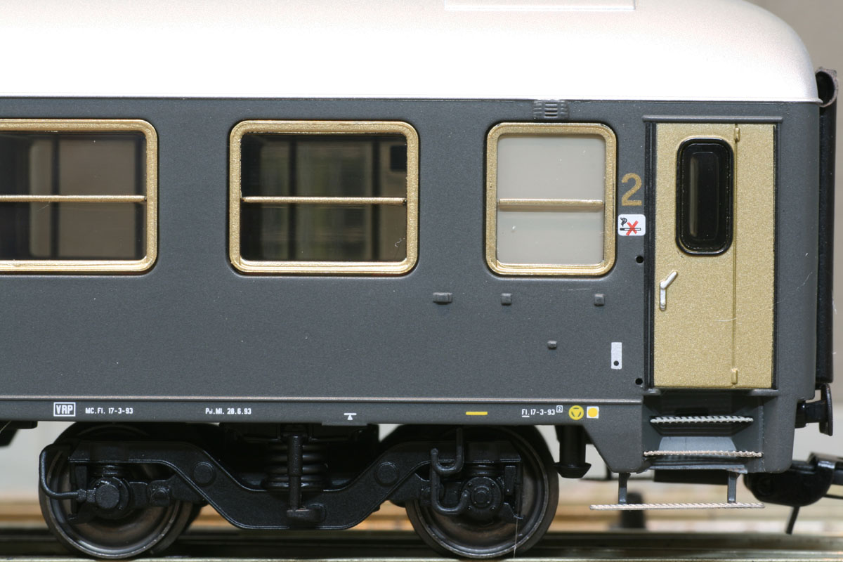

die Fleischmann UIC-X-Wagen haben (leider) abgesehen von der Höhenlage das Problem dass die Proportionen des Wagenkastens in sich bereits nicht stimmen:
Die Wagen wirken zu "hochbordig" - die Fenster sind im Verhältnis zur Höhe des Bereichs unterhalb deutlich sichtbar zu niedrig. Daher wirken sie mMn auch mit kleineren Radsätzen tiefergelegt nicht stimmig.
Das folgende Bild soll das veranschaulichen: Hier wurde ein Ausschnitt eines Vorbilds über das Modell gelegt, mit der Dachkante sowie der Unterkante des grauen Teils exakt ausgerichtet; der Unterschied ist augenfällig.
LG Didi
