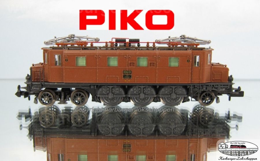

Guten Morgen zusammen,
gestern Abend ist noch so eine kleine Weihnachtsüberraschung in unser Haus geflattert.
Piko's Neuheit 2014 Ellok Ae 3/6 I 10601 SBB Artikel Nr: 40320 UVP: 235,- €
Motor mit Schwungmasse. Plux Digital Schnittstelle
Nur was für eine ob 12 oder 16 pol ist sich Piko wohl selber nicht sicher.
Homepage Plux 12
Lokschachtel Stirnseite Plux 16 Bezeichnung
Ersatzteilblatt: Ist auch von beiden die Rede
Und Ersatzteil Brückenstecker 59740-51 gibt auch keine Auskunft:
http://www.piko-shop.de/index.php?vw_type=artikel&vw_id=16150
Also hilft nur das wir später mal selber genau am Modell nachsehen. ( Ich gebe noch Info dazu)

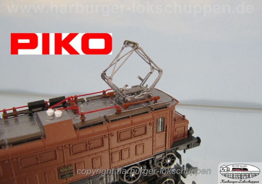

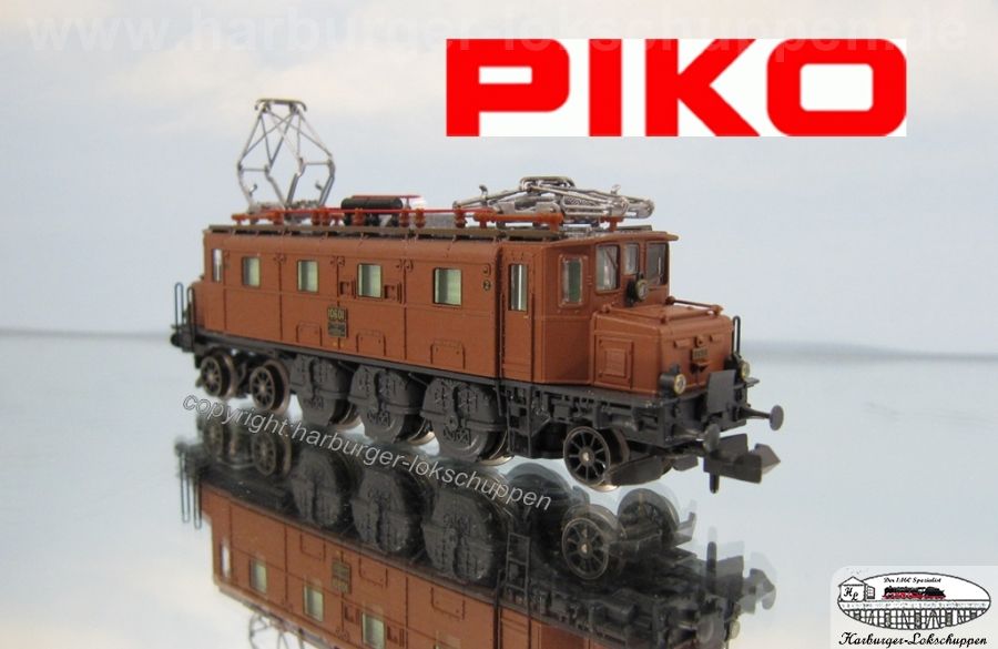

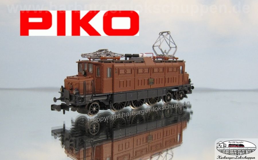

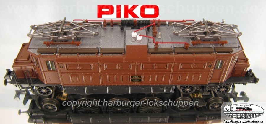

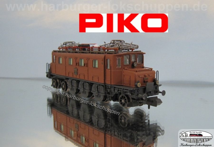

Feine LED Spitzenbeleuchtung (weiß) nach Schweizer Vorbild
Feine Pantographen
Schöne Lackierung
Das Modell fährt ruhig und einwandfrei !
Allerdings von 2 gelieferten Modellen nur eine.
Die andere muss ich leider an Piko zurück senden.
Diese schaukelt aber in nur einer Fahrtrichtung, dass Sie so für mich so nicht verkäuflich ist.
Hoffe das ist ein Einzelfall.
Eines wissen meine Kunden wenigstens. Bei mir wird kein ungeprüftes Modell verkauft.
Was nütze es Super Billiganbietern wenn der Kunde 2-3 mal Modelle hin uns her senden muss, auch wenn es dann Versandkostenfrei ist.
Es ist aber nicht nur für mich sondern auch für den Kunden mehr als nervig.
Und anscheinend erhöht sich die Frequenz.
Billiger ist nicht immer besser.
Viel Rabatt ist da nicht möglich aber es geht meist etwas:
http://www.harburger-lokschuppen.ospan.de/product_info.php?products_id=139274
Was nur nervt ist, dass ich als Händler die Endkontrolle durchführen muss. Aber der Mensch ist ja ein Gewohnheitstier nicht wahr
Dem Modell liegen noch 3 andere Aufstiege bei die aber nur für die Vitrinensammlung geeignet sind
Hier nun ein paar Bilder für euch.
