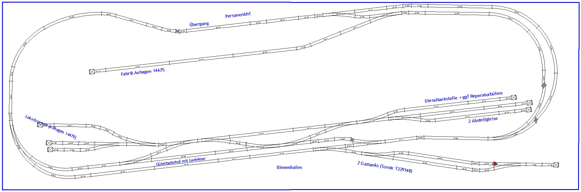

Guten Morgen zusammen,
ich habe in den letzten Wochen viele Ideen und Anlagen gesichtet und drüber gelesen und habe für mich nun einen Gleisplan aufgesetzt. Es ist mein Erster und ich bin natürlich Kritik gegenüber nicht böse, will schließlich nur ungerne Fehler einbauen, die mich später ärgern.
Auf der Strecke (Fleischmann piccolo) soll einerseits Industrie abgebildet werden, mit dem Hafen im Süden als Herzstück und diversen Lieferanten im Hinterland, andererseits soll aber auch damit gespielt werden und eine Paradestrecke enthalten sein.
Noch nicht ganz glücklich bin ich mit dem Bereich um die Gastanks. Auch noch nicht ganz sicher bin ich bei der Industrie nördlich des Fiddle Yards. Die Strecke könnte noch ein wenig in die Breite erweitert werden, allerdings nicht mehr in die Tiefe!
Zu technischen Details wären auch noch Fragen offen:
- kann ich erstmal die Weichen 9170 / 9171 setzten und diese später auf digitalen Betrieb umrüsten? Brauche ich dafür eine seperate Schaltung + Weichendecoder?!
- Was brauche ich an zusätzlichen Stromanschlüssen? Ich sah es gibt extra dafür das Stück 9108, nutze ich diese oder eher die wie im Startpaket enthaltenen "Klemmen"? Und kann ich diese Strecke (Länge insgesamt ca 14m) mit dem Trafo aus dem Startpaket befeuern oder muss ich da zusätzliche Hardware für kaufen?
Vielen Dank schon einmal für eure Unterstützung.
Gruß Till

Hallo Till,
ich sehe da wirklich einige Fehler.
Fiddle Yards bezeichnet man "Schattenbahnhöfe", die nicht durch die Anlage verdeckt werden und dort wird die "große weite Welt" abgebildet. Also von dort kommen und dorthin fahren unsere Züge.
Was Du meinst sind einfach Abstellgleise. Wobei die Dreiwegweiche hier im Forum nicht unbedingt einen guten Ruf hat.
Durch die Querverbindung von hinten nach vorn erhältst Du eine Kehrschleife. Abgesehen von der unnötigen Verkürzung Deiner Fahrstrecke kriegst Du auch technisch ein Problem, dass nicht sein muss.
Die Sprünge zwischen eingleisiger und zweigleisiger Strecke sind auch nicht nachvollziehbar.
Wie Du Dir das Rangieren bei den Gastanks vorstellst (bei den kurzen Gleisstückchen) eröffnet sich mir auch nicht.
Wenn die Weichen einen elektrischen Antrieb haben, kannst Du diese einbauen und nachträglich einen Weichendecoder dazwischen bauen.
Für die Größe der Anlage sollte der Trafo der Startpackung erst mal ausreichen. Aber nicht vergessen, dass man öfter ans Gleis anschließt. Dazu muss man nur ein richtig dimensioniertes Kabel direkt an die Schienen anlöten.
Ich hoffe, ich kann Dir mit meinen Infos weiter helfen.
Moin Till,
Die Kehrschleife ist dir bewusst?
Hallo Till,
hier die verdeutlichte Kehrschleife. Eigentlich ist das, wenn du digital fährst kein Problem, deine Kehrschleife hat aber zudem viele Abgänge, das wird von der Verkabelung und den ganzen Trennstellen aber schwierig.
Maik
Weshalb? Wenn er digital fährt, braucht er nur zwei Trennungen, siehe Bild. Und dann einfach die STrecke zwischen den beiden Trennungen als Kehr"schleife" an ein KS-Modul ranhängen, und fertig ist die Laube. Das ist ganz einfach mit 4 Isolierverbindern und zwei zusätzlichen Kabeln erledigt
Die von Christia-N zu diesem Beitrag angefügten Bilder können nur von registrierten Usern gesehen werden - Login
Sein längster Zug muss aber kürzer als das dazwischen liegende Gleis sein.
Dietrich
die obere Trennstelle kann durchaus weiter nach rechts oben verschoben werden, bis hinter die Kreuzung. Ich weiß nicht, um welche Kreuzung es sich handelt. Üblicherweise sind die beiden Gleisstränge unabhängig voneinander und können auch verschiedenen Stromkreisen angehören. Wie auch immer, die Diagonale darf zwischen den Trennstellen immer nur von einer Seite befahren werden, das ist die Einschränkung.
Längere Züge sind natürlich trotzdem möglich, aber sehr wahrscheinlich nicht sinnvoll.
Zwengelmann
stimmt, hinter der Kreuzung geht auch, dann sollte es auf jeden Fall reichen. Wobei ich mir bei der 30 Grad-Kreuzung nicht sicher bin, ob die Stränge kreuzend gegeneinander isoliert sind, oder über die Spielgellinie.
Was meinst du damit, daß die Diagonale immer nur von einer Seite befahren werden darf? Natürlich können nicht zwei Loks gleichzeitig von beiden Enden einfahren. Aber das ist nicht wirklich eine große Einschränkung, ich denke nicht, daß er gleichzeitig von einer Seite in das Abstellgleis rangieren wird, während von der anderen Seite schon ein Gegenzug einfährt.
ChristiaN
Vorneweg, ich fahre Digital. ;)
Ohja die Kehrschleufe habe ich bemerkt. Ich wollte die Mitte der Fläche nicht so leer lassen und habe sie daher gesetzt. Es könnte halt nur ein Zug von Süden nach Norden fahren, der wurde dann rückwärts zu der Ladestelle im Osten fahren. Hmm aber das ist wohl nicht so sinnvoll. Lieber die Strecke der Ladestelle noch an einer zweiten Stelle an das Außengleis anschließen?
Was ist mit einem KS Modul gemeint?
Gruß Till
Hallo Till,
KS Modul ist das Kehrschleifen-Modul. Das musst du dann zwangsläufig kaufen und die oben eingezeichnete Strecke darüber anschließen.
Maik
Hi Till,
wie groß ist die Grundfläche und was für Industrieanlagen sollen auf die Anlage (außer dem Hafen und den Gastanks)?
VG Andreas
so eine Verbindung macht jedoch Sinn, wenn der Zug auch einmal in anderer Richtung auf dem Gleis stehen soll.
Ganz besonders wenn man viel Rangieren möchte (so seh´ ich es!)
@ Andreas: Die Fläche beträgt aktuell BxT 175 x 65cm. Mehr Tiefe ist nicht drin, in der Breite könnte ich noch etwas dazugeben.
Ich weiss es ehrlich gesagt noch nicht. im Süden, in der Nähe des Hafens habe ich aufgrund der Gleise ja kaum Platz für weitere Gebäude. Im Nord / Osten kann ich etwas unterbringen. An der Stelle des "Fiddle Yards" könnte noch etwas hin und dafür die Abstellgleise z.b. parallel zu dem Lokschuppen im Westen ansiedeln.
@Günter
klar, für was die Kehrschleife da sein kann.
Wenn ich aber eine "Industrieanlage" zum Rangieren baue, werde ich mir das Rangieren doch nicht durch die Kehrschleife "vereinfachen".

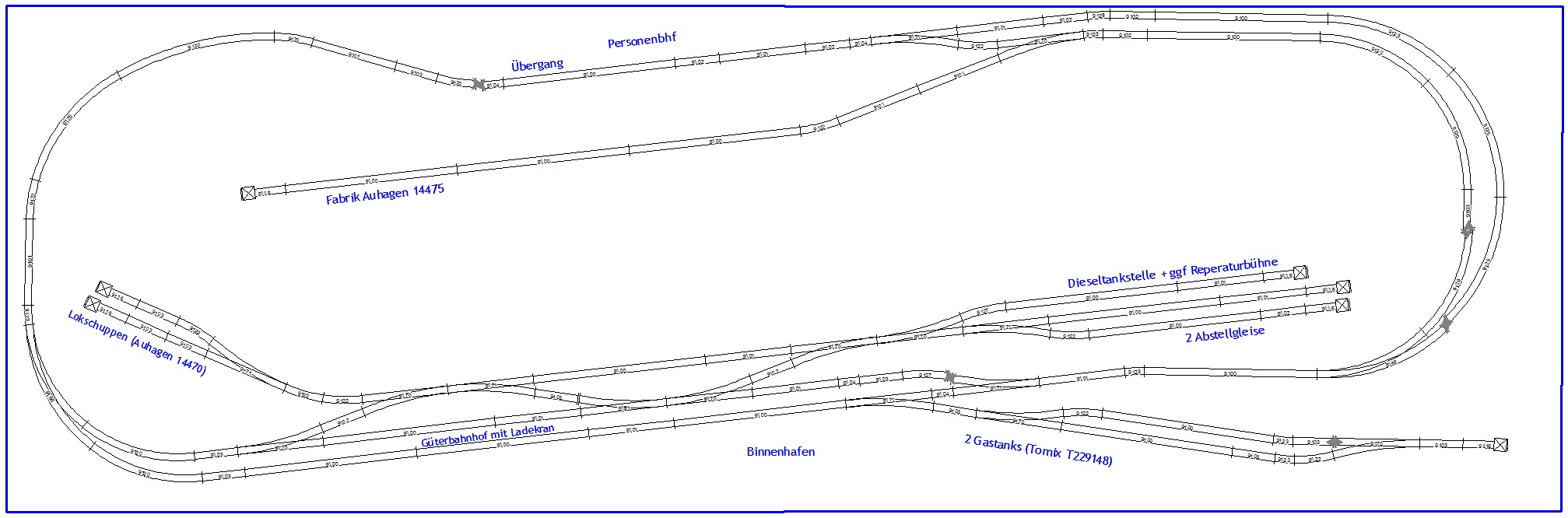

Hallo Till,
kommst Du bei der Anlage von beiden Seiten hin? Wenn Ja, kannst Du Dir vorstellen, dass Du die Anlage durch eine Kulisse trennst?
Im Süden nur den Be- und Entladebereich im Hafen und im Norden die Industrieanschlüsse.
Durch die Kulisse und mit Reliefgebäude kannst Du dann die geringe Tiefe etwas kaschieren.
Siehe auch hier im Workshop.
@ Thomas:
Ich habe schon mit so einer Trennung geliebäugelt. Guck dir den Plan doch mal an, ich habe ihn etwas überarbeitet. Die Kehrschleife ist weg. Im Westen habe ich die Kurve etwas großzügiger gestaltet. Ein Rangiergleis bei den Gastürmen dazu gebaut. Die Fiddle Yark zu einem zwei gleisigen Abstellgleis umgebaut und dazu eine Tankstelle, auch wenn die wohl besser beim Lokschuppen aufgehoben wäre, aber da herrscht Platzmangel.
Die Anlage wird an der Wand stehen, der Süden zeigt in Richtung Raum. Aufgrund der geringen Tiefe komme ich natürlich an alles heran. Was verstehst du unter Kulisse? Z.b. eine Hügelkette?

Hallo Till,
wie willst Du das Entkuppeln lösen ? Entkuppelgleis(e) ? In Kurve(n) ?
LG aus NL,
StaNi
Hallo Till,
versuche, Dich auf das wesentliche zu konzentrieren, Wenn Du rangieren willst, solltest Du die Rangierbereiche vorne zusammenfassen. Den Bahnhof würde ich in die rechte Ecke packen, an die Überholung, da kann auch mal ein Personenzug stehenbleiben, wenn vorne rangiert wird. Die dreifach-Weichenverbindung vorne ist zuviel, zwei genügen.
Schau Dir mal den Alternativplan an, dann siehst Du es.
Ein Lokschuppen für die Rangierlok genügt, mit Diesel-Tankstelle. Die linke Kurve bis oben rechts ist Paradestrecke. Lass Dich vom Flexgleis nicht abschrecken.... ;)

Hallo Wilfried,
dein Entwurf wirkt von den Formen her auf jeden Fall harmonischer als meiner. Für mich macht er allerdings im unteren Bereich den Eindruck eines wahren Schienenmeeres. Und ich sehe so keinen Platz für den angedachten Hafen.
Ich hab fast das Gefühl man kann das Hobby Modelleisenbahn auch mit der Planhng seiner Platte gut ausleben und kommt nie zum Ende.
@ Stani: Wollte ich mit Entkupplungsgleisen machen, die ich aber bisher gar eingezeichnet habe.
Gruß Till
Hallo Till,
sorry, dass ich mich jetzt melde.
Da Deine Anlage im Norden an der Wand steht, vergiss das mit der Trennung. Das würde nur Sinn machen, wenn Du die Seiten wechseln könntest.
Dann würde es so funktionieren.
Eine Platte (gerade oder gebogen) mit beidseitigem Hintergrundbild (Himmel, Landschaft) aufrecht als Trennung der Szenen aufstellen. Mit Tunneleinfahrten, Brücken, Häuser (evtl. nur die Häuserfronten) und
Bäumen den Übergang zum Hintergrund tarnen.
Hallo Till,
ja, Unwichtiges muss weichen...
Das Hafenbacken mit einer kleinen Ausbuchtung von ein- zwei Zentimtern azudeuten reicht. Dann mit der Scalescenes-Kaimauer zur Front hin abgesetzt, einen Kran aufs Gleis und - Holla - der Hafen...
Zu den vielen Gleisen - ja, ein Parallelgleis könnte gestrichen werden. Da Du aber wenig Abstell- oder Verschwindeplatz für Züge und Waggons hast, müssen die ja irgendwo hin. Du wirst beim Rangieren feststellen, dass man nicht genug freie Gleise finden kann.....
Spiele die Situationen mal im Gedanken durch und zerlege einen Durchgangs-Güterzug mal in einzelne Waggons, die an unterschiedliche Ladegleise müssen, aber nicht in der richtigen Reihenfolge stehen. Dann wirst Du sehen, was ich meine.
Entkluppeln kann man auch mit einem zurechtgebogenen Stab....da Du immer in Handreichweite arbeitest, ist das kein Problem.

Hallo Till
wenn du den Vorschlag von Wilfried nimmst und auf das unterste Gleis verzichtest, kann der Hafen etwas breiter ausfallen. Eventuell das Tanklager noch etwas verschieben/ändern
