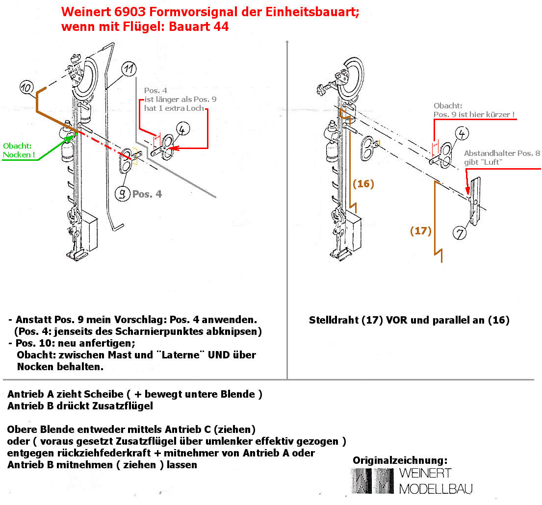

Hallo Siggi,
an für sich schon >grins<.
Dort die Anleitung, 4. Seite für 2-Begriffig
EDIT
   rechts unten VR2
EDIT END
"nur" mit ein/der
EDIT
   Zweiter
EDIT END
Antrieb versorgen > g r i n s < :
http://www.nsesoftware.nl/vdweerdt_nl/manuals/weinert/n/6903.html .
LG aus NL,
StaNi
( der ihm damals 3-Begriffig nicht gebraucht hatte )

aus deinem >grins< entnehme ich mal, dass du mir viel Spass und eine ruhige Hand wünscht . Danke für die verlinkte Bauanleitung. Ich bin aber nicht ganz schlau draus geworden ob wirklich beide Antriebe parallel betrieben werden können oder ob sich das bei der Blendensteuerung beisst?
Habe mir jetzt mal einen  Bausatz bestellt, vieleicht muss man das einfach mal in der Praxis sehen.
