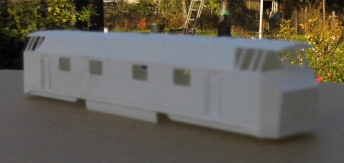

Hallo allen
Leider noch 1mm zu kurz und 0,5mm zu schmal für das Brawafahrwerk, aber das 1. Foto vom 1. Test der BR118 GFK:
http://www.ptlbahn-shop.de/118GFK-3D1.jpg
Ätzteile mit Nummernschilder sind auch als 1. Muster da.
Wow
Da steht man nichts ahnend morgens auf ,schaut schnell ins Forum und sieht das !
Echt Klasse bin begeistert wie weit das Projekt fortgeschritten ist .
Weist du schon ab wann du ca liefern kannst und hast du schon Ein Preis durchkalkuliert ?
Ich bin begeistert und freue mich wenn es die Kanzellok doch noch auf die Anlage schaft .
Ich bestell hiermit gleich mal eine 😉 wenn sie preislich im Rahmen liegt 👍
Gruß Andy
Ps gib uns ruhig noch ein paar Infos über das Projekt .
Wie schafft man es nur immer wieder so unscharfe Fotos zu machen...
Wenigstens kann man die Leiter am Kirschbaum gut erkennen.
Die Begeisterung kann ich nicht teilen, da man schon auf dem schlechten Foto sieht, daß die Proportionen nicht stimmen. Ein Vorbildfoto hätte vielleicht geholfen.
Wofür hast du es denn konstruiert?

Ja, ich vin auch nicht mit der Qualieät des Foros zu frieden. Das Bild habe ich bei bekannten im Garten gemacht weil die Sonne so schön schien. Das die Kamera den Hintergrund Fokusiert hat habe ich auf dem Kameramonitor nicht bemerkt, wollte es euch aber dennoch Zeigen.
Das Projekt ist ja nun auch schon wieder etliche Jahre in Arbeit.
Wann und ob ich liefern kann hängt im moment vom Arbeitsverhinderungsamt ab.
Wenn die weiter auf dem im moment angewendeten Abrechnungsmodus bestehen dann ist es das ende meines Gewerbes in der bisherigen Form!
( Zur zeit sind sie der Ansicht, alle Einnahmen = Gewinn, Materialeinkauf, Versandkosten und alles andere = mein vom H-IV zu zahlendes Privatvergnügen, damit könnte ich im Monat für max 100€ noch Verkaufen) Das ist auch der Grund, warum ich das Projekt jetzt weiter gemacht habe, denn nach dieser Abrechnung kann ich keine Einnahmen mehr machen und es könnte ein 5-Stelliger Rückforderungsbetrag vom Amt auf mich zu kommen, Aber ich mache erst mal mit dem weiter, was ICH am meisten selbst möchte. (Bitte hier keine Diskusion über das Arbeitsverhinderungsamt, es war nur als Info gedacht. Das Projekt werde ich dann weiter machen und einem anderen Kleinserienhersteller hier aus der Gegend überlassen wenn er will.)
Die nötigen Änderungen am Gehäuse sind bereits gemacht. Ich habe es als "Tauschhut" für die Brawa-118 gevacht und es soll ohne änderungen an der Brawalok auskommen.
Es sitzt zur Zeit seitlich zu straff auf dem Fahrwerk und in der länge mußte ich im Vorbau den Platz für die Rundung ausfräsen den die normale hat, und dan bleibt nur noch eine Haut an der Vorbaumitte stehen. Das war ein Dusseligkeitsfehler beim Zeichnen.
Die Fensterstege im Führerstand sind auch noch einmal geändert, und die Lüfftergitter und Seitenfensterrahmen sowie Türen und Griffstangen werden als Ätzteil  zugerüstet. Damit sind sowohl 4 Fenster als auch 2Fenster + 2 Lüfter in der Seitenwand möglich. Loknummern liegen alle mir bekannten GFK-Versionen bei.
Erster Preisüberschlag liegt zwischen 60  und 100€ UVP  für das Gehäuse mit Ätzteilen. Ich bin zZ. am überlegen, ob ich die Bauchbinden noch als Dekal mache und bei lege.
Leider sind Bilder zur GFK in 1:1 auch im Net recht selten. Hauptvorlage war daher ein altes Gützoldgehäuse und das Brawa-N-Gehäuse.

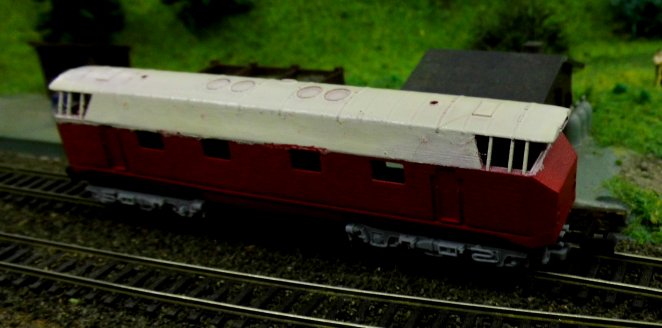

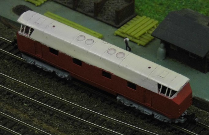

also, ich bin ja auch an der GFK-Kanzel dran. bei mir wird es die 118 059 auf einem Roco-Fahrwerk (verlängert) mit dem einigen bekannten Bauteilen für den Umbau der Brawa-Lok. Dann ein Gehäuse von Brawa und ein paar eigene Ätzteile.
Da ich mich auch mit dem Vorbild recht stark beschäftigt habe, ist mir auf deinem Bild sofort die nicht stimmige Fensteranordnung aufgefallen. Das Ganze sieht aus wie ein Kopie vom Piko-Modell.
Das größte Problem ist das leicht schräg eingebaute erste Seitenfenster. Dies hat überhaupt keine Ecke mit einem rechten Winkel. Außerdem hat die "Mütze" eine Schräge nach oben.
Da ich selbst auch keine Maße hatte, ist mein erster Ätzversuch auch daneben gegangen. Leider hab ich da kein 3D-Modell, das ich dir zur Verfügung stellen könnten aber meine Zeichnung für die Fensterrahmen könnte ich dir schicken (dxf oder dwg), falls du Interesse hast.
Ein paar Foto hab ich auch im Netz gefunden.

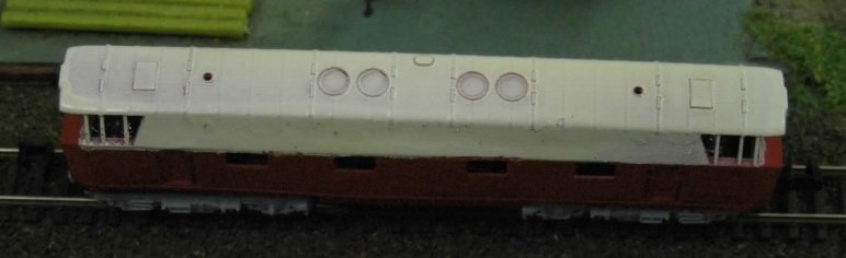

In der zwischenzeit habe ich etwas Farbe auf dem gehäuse, und morgen auf der Ausstellung im KMagdeburger City-Care werde ich versuchen brauchbare Bilder des versuches zu machen. Ätzteile sind noch nicht drauf, die werde ich für den 2. Versuch schonen.
Ich bilde mir auch ein, das die Seitenfenster 0,5mm tiefer gesetzt werden sollten.
nächstes WE in Dresden zur Kleinserienmesse will ich diesen Versuch zeigen, das geänderte 2. Muster werde ich dann wahrscheinlich nach Dresden ordern.

also, wo wir schon mal beim Thema sind zeige ich mal zwei Fotos von meinem Stand. Wie oben schon gesagt, das vordere Seitenfenster gefällt mir da noch nicht, auch die Frontfenster sind zu niedrig. Aber da ist Abhilfe in Sicht.
Konstruktive Kritik (viele Augen sehen mehr als zwei) ist willkommen.

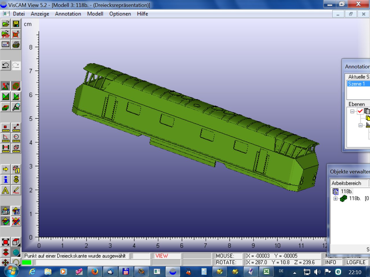

So, hier der geänderte 3D.Entwurf
http://www.ptlbahn-shop.de/118-GFK-2..jpg
Hallo Torsten
Scheinbar ist der neue "Vorbau" auch etwas in der Höhe, so ca. 0,2 mm, zu hoch. Am vorderen Seitenfenster sieht man da einen kleinen Spalt am Brawa Gehäuse und am Ätzteil liegt es an, so erscheint es mir auf beiden Seiten zu sein, von daher müsste da etwas weg.
Bei den Fenstern ist das vordere Seiten in einer gewissen Abhängigkeit zu den Stirnfenstern und den hinteren Seitenfenstern. Ich bin mir da nicht wirklich Sicher ob man die ganzen Fenster in einer gemeinsamen 2D Abwicklung zeichnen und so dann als Ätzteil sich fertigen kann.
Zumindest sieht es so aus als wäre die untere Fensterstrebe etwas zu lang, im Bild mit der 110 sieht sie etwas gebogen aus, kann aber auch täuschen oder vom Biegen noch sein.
Die Stirnfenster könnten auch noch 0,2-0,4mm nach oben hin wachsen, dadurch muß aber die obere Fensterstrebe des vorderen Seitenfenster etwas verlängert werden, um wieviel weiß ich nicht, da die Fensterstrebe sich im Raum dann verlängert, da hilft wohl nur probieren.
Und noch etwas die Lampenringe kürzen, mir wirken sie zu groß bzw. zu weit herausstehend.
Eventl. ist auch das Kanzeldach nicht so das Optimale, es ist doch das von der Piko, vielleicht passt das nicht... Ob zu schmal oder zu breit .... keine Ahnung,...
Aber alles in allen bis jetzt das beste Projekt einer GFK Kanzellok, wobei die anderen mir bekannten Umbauten aber auch schon sehr gut sind.
Hallo Pierre
Hmm die Fenster stimmen so nicht, das vordere Seitenfenster ist kleiner wie die anderen, müßte aber etwas größer sein, zudem erscheint mir die Neigung in die Raumtiefe zu flach, außerdem müßen die Seitenfenster niedriger wie die Stirnfenster sein.
Die Pufferbohle scheint auch einen "negativen" Winkel zu haben, sieht so aus als würde sie nach unten hin reingezogen sein.
Vielleicht könntest Du ja das PC Model noch etwas Farblich absetzen, Rahmen dunkelgrau und die Fenster füllen.
Sind meine Eindrücke zu dem Entwurf.
Hallo Jens,
ich sag ja, die Fensterrahmen sind noch nicht optimal und von den vielen versuchen auch schön ganz nett verbogen. Genau diese von dir angesprochenen 0,2-0,4mm meine ich.
Die Frontfenster sind ein Einzelteil, das mit den Seitenfenstern verbunden werden muss. Dazu hatte ich eine Löthilfe aber das ist dann immer noch sehr, sehr fummelig. Ich hab das Ganze jetzt aus einem Teil gemacht, probieren wir mal aus.
Die Dachverlängerung ist von Piko, stimmt. Aber auch da musste ich bearbeiten, Piko zu breit, Form stimmt nicht ganz. Besser würde wohl ein komplett neues Teil sein aber dazu hab ich noch keine Idee. Von Thomas Hänsch hab ich Resin-Teile aber irgendwie haut das mit denen auch nicht so hin.
Ist halt Bastelei.
Die Lampen... hmmm, meinst du? Ich guck es mir noch mal an. Allerdings hab ich den Eindruck den Bildern nach auch irgendwie.
Der Vorbau muss die gleiche Höhe haben wie die Unterkante der Aussparung für die Seitenfenster. Was du meinst, das täuscht auf dem Bild etwas weil das 1. Seitenfenster verbogen ist. (unten eingedrückt) Wie gesagt, da kommt ein neues Teil.

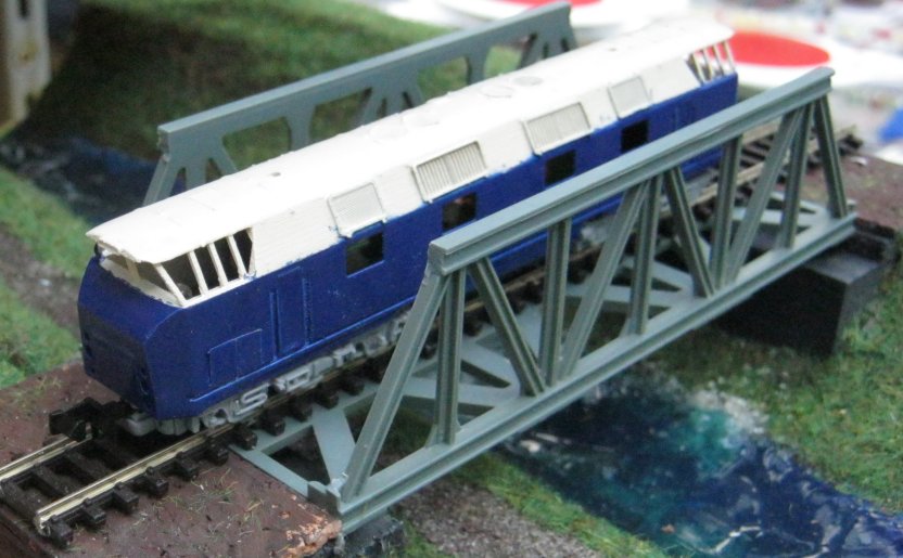

http://www.ptlbahn-shop.de/Z/fz002.jpg
Bis zur Ausstellung soll sie farbig sein und auf dem Fahrwerk  stehen.
Wie sieht es denn inzwischen aus. Gibt es bereits einen Prototyp des Gehäuses mit Lackierung??
Beste Grüße, Thomas
Mich verwundert jetzt, das das blau muster hier nicht mit zu sehen ist.
http://www.ptlbahn-shop.de/N/BR118GFK14.jpg
Das Bild ist von mitte Aprill
Die nächsten änderungen an der 3D-Druckzeichnung sind fertig, aber  dann kam einiges dazwischen und im moment fehlt das Kleingeld für den nächsten 3D-Druck. Es geht  sicher weiter, aber voraussichtlich frühestens ende August.
die GFK 118 ist schon ein lang ersehnter Wunsch von mir. Freue mich wenn es soweit ist !
