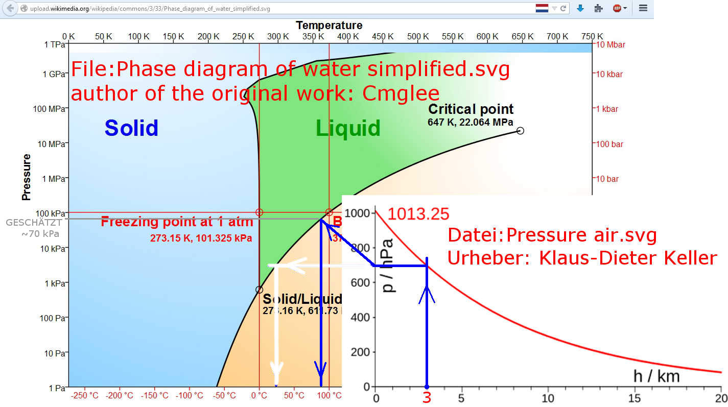

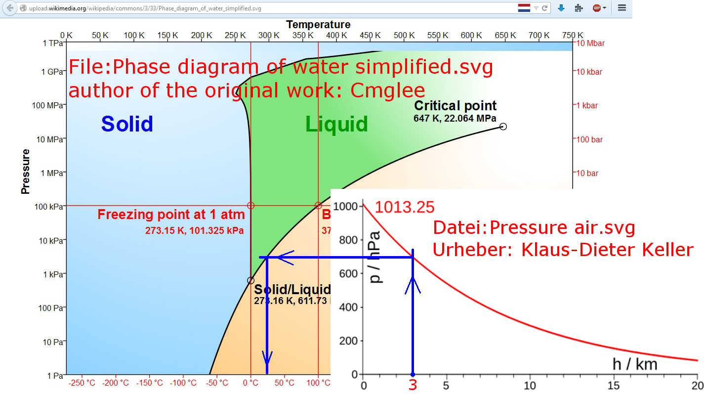

man möge die blaue Linie ( Anfang 3 km ) folgen:
[EDIT]
StaNi ! >kopfschüttel<: 6 + setzen !
http://666kb.com/i/cs28mbs687pxg87ik.jpg .
Warum Linie in blauer Farbe ? Schwarz + Rot sind schon verwendet.
Grün, Orange, Gelb passen m i r hier nicht. Aus meiner Sicht bleibt mir nur noch Blau.
Die Abbildung ( bitte ) nur Qualitativ sehen. Die blaue Linie fängt rechts-unten an bei 3km Höhe über Meeresspiegel ==> etwa 700 hPa ==> Taupunktlinie ==> etwas unter 90° Celsius:
http://666kb.com/i/cs2h96suaguoit79o.jpg .
[/EDIT]
{ http://commons.wikimedia.org/wiki/File:Phase_diagram_of_water_simplified.svg }
{ http://de.wikipedia.org/wiki/Datei:Pressure_air.svg }
Beste Grüße aus NL,
StaNi
Ich verstehe Deine Intension des Diagrammes nicht. Sorry
Für mich steht da, das bei 3 h/km - ich vermute 3000m Höhe ein Druck von ca. 700 hPa (was mir ehrlich gesagt nicht stimmig vorkommt) herrscht und das abhängig von der Temperatur Wasser dort Fest (solid) flüssig (liquid) oder gasförmig (gelber Bereich) vorliegen kann.
Nach Deinem Diagramm würde Wasser in 3000m höhe bereits bei ca. 25°C kochen - nicht wirlich realistisch.
Problem dürften die unterschiedlichen Y-Achsen sein - einmal logharitmisch und einmal linear!
das Phasendiagramm gibt es hier auch auf Deutsch: http://de.wikipedia.org/wiki/Phasendiagramm#me...:Phasendiagramme.svg
Wasser ist die untere Darstellung
Was zeigt uns das Diagramm nun?
1. Bei sehr niedrigem Druck bzw. Vakuum haben wir es bei fast jeder Temperatur mit Dampf zu tun
2. Fest also eisförmig wird Wasser nur unter 0°C bei Normaldruck und bei sehr hohem Druck bleibt es auch noch bei tieferen Temperaturen flüssig
Schön und gut soweit für Leute, die gerne im Labor rumspielen aber was hat das nun mit unserem Keller zu tun und deiner Behauptung bei 3°C Raumtemperatur im Keller (was sowieso unmöglich ist außer in SIbirien oder wenn der Keller offensteht und das Haus darüber noch nicht gebaut wurde) würde das Wasser in der Wand gefrieren?
Selbst im Laborversuch friert es egal bei welchem Luftdruck nicht über 0°C.
blauer-blitz
PS: Die Sache mit deiner "blauen Linie" ist ein netter Versuch aber leider falsch umgesetzt, Die Skala des Phasendiagramms links sind Kilopascal und die der Luftdruckkurve in Abhängigkeit der Seehöhe (rechts) in Hektopascal - zudem ist die linke Skala logarithmisch und die rechte nicht, paßt also überhaupt nicht zusammen, da kann man dann natürlich nicht einfach nen Strich rüberziehen! Wenn du die Diagramme auf gleichen Maßstab bringst udn korrekt abliest würdest du erkennen, daß die Höhenlage nur wenig Einfluß auf den Schmelz- bzw. Siedepunkt hat - am Mt Everest siedet Wasser bei ca. 74°C (am Gipfel) und keineswegs auf 3000m bereits bei 20-25°C wie du falsch abgelesen hast (da sind wir bei etwa 88-89°C)
ach ja, dieses Phasendiagramm http://upload.wikimedia.org/wikipedia/commons/0/00/Phasendiagramme.svg . Haben wir im Studium auch mal intensiv durchgekaut, lang ist's her. Kann man wohl auch ableiten, warum das Eis unter dem Schlittschuh flüssig wird.
Michael aus Nbg, blauer-blitz:
>mit tief Schamröte tippend<
habe Grafik + Erklärung in #42 ergänzt.
Ja: Zahl-mäßig voll daneben.
Aber die Inhalt der Botschaft ändert nicht: Taupunkt ist Druck abhängig.

brauchst Dich nicht schämen, ich habe auch länger schauen müssen bis ich den Fehler gefunden hatte. Ich wusste nur intuitiv - es kann nicht stimmen!
Jetzt zum fachlichen:
Das der Taupunkt druckabhängig ist, dürfte durchaus klar sein. Die Frage die sich stellt ist WO leiget der Taupunkt und welchen Luftdruck kann man annehmen.
Wenn wir von einer "normalen" Wohngegend ausgehen (irgendwo zwischen 0m ü NN und 2000m ü NN) und die verschiedenen Wetterlagen (Hochdruck und Tiefdruckgebiete) so ergibt sich ein Bereich für den Luftdruck zwischen 980 hPa und 1020 hPa - geschätzt. In den Grafiken die Du eingefügt hast lässt sich das fast nicht mehr unterscheiden. In Summe kann man allerdings festhalten, solange ich über 14°C - besser 16°C bin, habe ich keine Kondensat. Kommen Bauteile unter dies Temperatur sind sie zumindest gefährdet.
