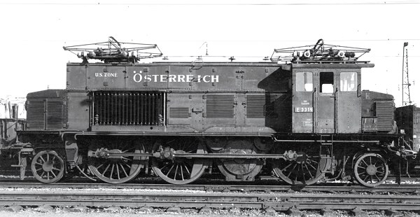

ich glaube auch dass die Verpackung vertauscht wurde. Wie auch immer, wegen der Kupplung wird das schwierig - am besten Du löscht nur das DRG Emblem und bringst an:
U.S. ZONE
ÖSTERREICH
http://img89.imageshack.us/img89/4137/ol031up1
http://www.tee-usa.com/store/media/hr2377.jpg
