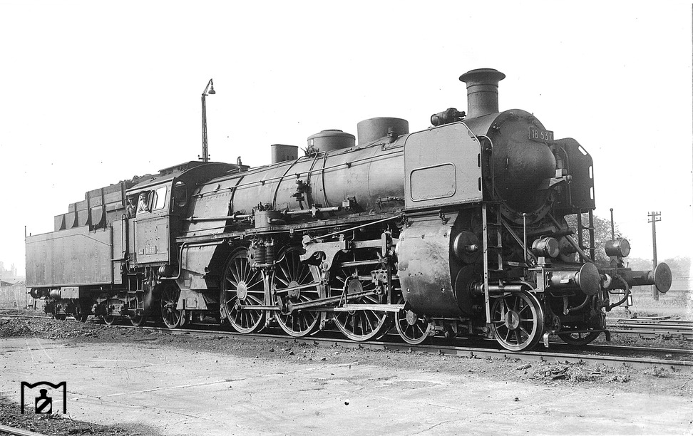

jetzt möchte ich auch meinen Senf dazugeben ! Lese schon ein paar Tage mit. Gebe es eine Zeitmaschine, ich könnte täglich 100Meter runter zum Bahndamm gehen und nachschauen, die Züge fuhren durch Budenheim !
Ich habe mir bei Eisenbahnstiftung alle verfügbaren Rheingold-Fotos angesehen.
Ergebnis: Bei fast keiner BR 18 (Bay.S3/6) ist eine Binde am Schornstein zu sehen. Man meint gerade, dies sei (wieder mal) eine Erfindung der Modellbahnindustrie. Ich meine mich zu erinnern, dass Liliput mit diesem Unsinn bei der 18 478 vor über 35 Jahren angefangen hat, und alle nachfolgenden machen es nach.
Einzige Lok war die: 18 537  1934 fotografiert http://www.eisenbahnstiftung.de/images/bildergalerie/20288.jpg
Ich meine, ich hätte mal gelesen, dass das besonders gut gepflegte Loks gewesen sein sollen.
Soweit meine Gedanken !
Kurt Hegermann
Außer dem Bild der 18 444 mit dem Nazi-Symbol und Schornstein-Band sind mir fünf andere Bilder
bekannt,die 18er mit Binde zeigen.
Meist ohne genaues Datum und s/w. Ob Datum und Loknummer immer stimmt ?
Bei einigen Bildern ist eine r/w/r ,bei den Anderen nur schlecht eine r/w Binde erkennbar.
Lok : 18 523 /  18 534  / 18 535 / 18 536 / 18 537
Die bekannte DGEG 18 505 hatte wohl nur zu Fotozwecken eine Binde erhalten.

a.) ( Zufall gibt es. ) Hier im 3. Bild kann man den "Hebel des Dampfreglers der Lokomotive" in Stand "halb Zu" sehen. Gut erkenntlich das Arretier-mechanismus:
http://www.drehscheibe-online.de/foren/read.php?17,7092596 .
b.) Ich bin doof: alte Indusi leitete nur ( im falle des Falles ) zu Bremsung. Nix da mit Schließmagnet. Pardon !
Man beachte im Bild die 2 Träger / Hänger des nicht mehr vorhandenen Indusimagneten unter die Asche-lade !
Beischrift erst:
Lokführerseite der in Darmstadt beheimateten 18 537 (Henschel, Baujahr 1930). (27.08.1949) Foto: Carl Bellingrodt
http://www.eisenbahnstiftung.de/images/bildergalerie/10528.jpg .
Hier ist die Indusi eindeutig - für mich - noch in die Testphase. Generator mit Indusiaufsatz / -umformer = ?.

EK Buch von Steffen Lüdecke, Die Baureihe 18 4-6
- Seite 216 - Bild 230 aus Slg H. Wenzel ( auch http://666kb.com/i/cro59ixkyx8z8zc3w.jpg )
  18 522 auf die Drehscheibe Bw Mainz
  1932
  mit Indusi Magneten neben dem Nachläufer.
- Seite 212 - Bild 234 Foto Th. Düring
  18 536 ( Bw Mainz ) wendet 1937 im Bw Frankfurt/M-1
  1937 ( also vor 1938 ) mit Ersatzkessel und »Einheitsturbo-Generator mit Indusi-Umformer«
  ( Wortwahl und Schreibweise aus M+F Dampflokomotiv Lehrbuch Reprint 1994 ) mit hell
  über dunkel Schornstein-binde.
- 18 526 in 1935 mit heller über dunklere Binde und »Einheitsturbo-Generator mit
  Indusi-Umformer«: http://666kb.com/i/cs4c74qe3lz8l998s.jpg ( meinem Dank den Spender).
Du, StaNi, da sind aber diese Schwarzweiß-Aufnahmen mit Vorsicht zu genießen. Die Binde in dem Foto könnte genausogut rot-weiß-rot sein. Dass ist aber wegen dem Schatten der Schlot-"Krempe" schwer zu sagen.
Misha
Hi Misha,
dafür aber, schreibe ich wenigstens "heller über dunklere" .
Der Grau-wert über die hellere Binde ist - für mich - eindeutig dunkler (der Schattenwurf ist nochmals dunkler) als der Binde unter die hellere.
( Und, bitte, dies ist nur 1 von mehrere Bilder mit heller-über-dunkler. )
