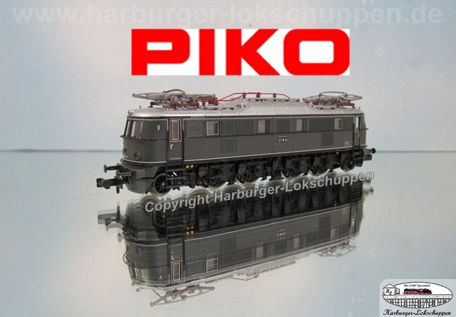

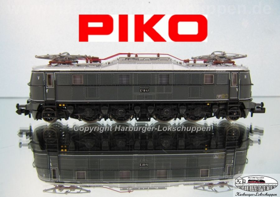

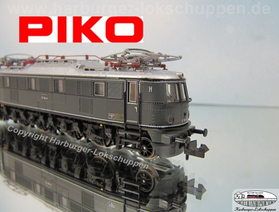

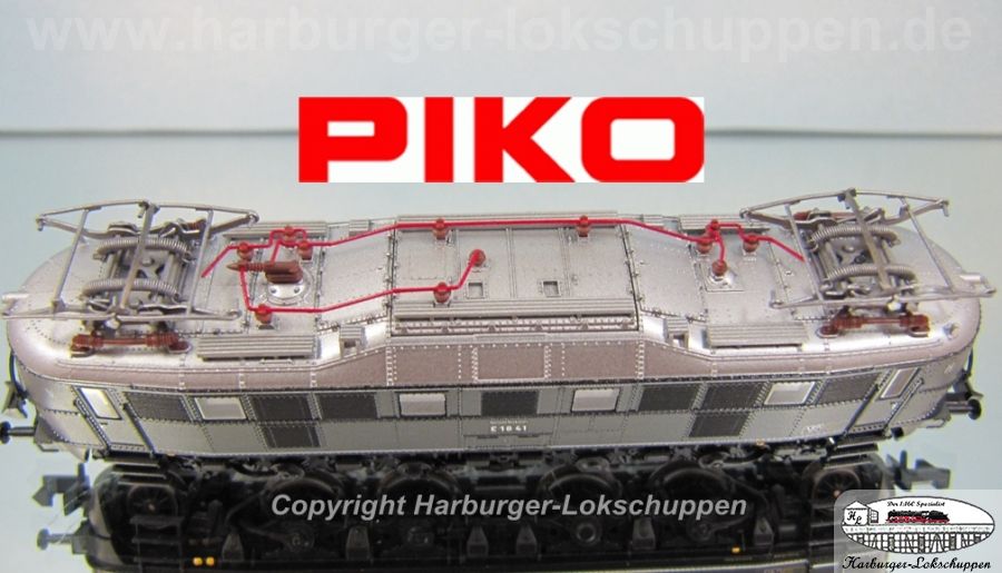

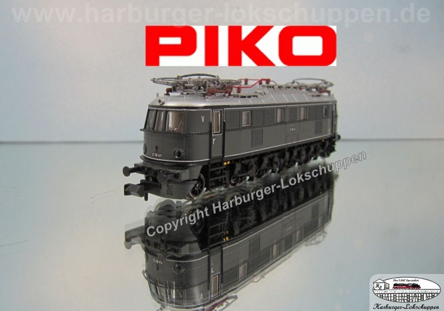

gestern frisch rein gekommen ist nun die E18 41 der DRG Epoche:2 von Piko.
-Artikel 40303
-Ein sehr schönes gelungenes Modell.
-3 Licht Spitzensignal / Rot-weiß Lichtwechsel
-Plux 12 Schnittstelle
- Man beachte die umgesetzte Frontschürze und die geänderten Pantographen
-Die Aufstiegsleitern liegen als Zurüstteile bei. Einsatz aber erst ab einen Radius von 396 mm möglich.
-UVP: 155,- €
- Es geht zwar etwas günstiger..aber die Margen bei Piko geben einfach bei mir nicht mehr her,aber der Preis kann sich doch wohl für eine Neukonstruktion absolut sehen lassen.
http://www.harburger-lokschuppen.ospan.de/product_info.php?products_id=139273
-Hier nun für euch ein paar schöne Bilder:
