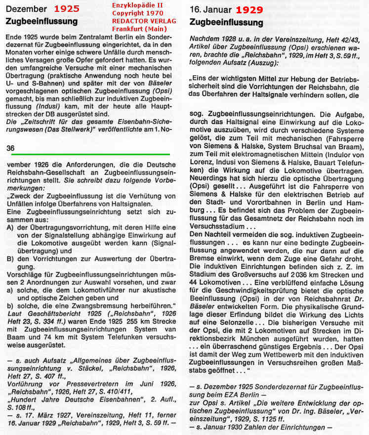

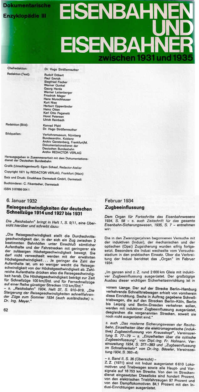

' Nabend,
wo liegt denn der Hund begraben ?
[ Zitat ]
100 km in der Stunde.
Unter besonders günstigen Verhältnissen kann die Aufsichtsbehörde bis zu 120 km in der Stunde zulassen.
[ / Zitat ]
Gelesen ? »Unter besonders günstigen Verhältnissen kann die Aufsichtsbehörde ... «
Quelle: Eisenbahn-Bau- und Betriebsordnung gültig ab 1. Oktober 1928 ;
http://web.hs-merseburg.de/~nosske/EpocheII/dv/e2d_2302.html#P66 .
Es geht um die S i c h e r h e i t . Fahrgast sowie Personal - sowie zu "Dritten".
Strecke, Sicht, Bremsen, Technische Sicherungsvorrichtungen - sämtliches ist 1.
Möglichkeiten (aber m e i n Daumen):
- ein Beimann auf die Lokomotive { extra Augen für die Strecke wenn der Heizer heizt };
- Technische Vorrichtung(en) zu dem klarerer Sicht auf die Strecke;
- Aufstellung von (Vor)Signale dem höheren Geschwindigkeit gemäß ( Bremsweg );
Daumen vorerst leer.
Tangierende Artikel "Die Lokomotive" 1926:
- Windbleche an Schnellzuglokomotiven
http://anno.onb.ac.at/cgi-content/anno-plus?ai...;size=45&page=20 ;
- Selbsttätige Zugsicherung in Amerika
- Signalübertragung auf die Lokomotive
http://anno.onb.ac.at/cgi-content/anno-plus?ai...size=45&page=219
Lesefutter zu Indusi aus "Eisenbahnen und Eisenbahner":
http://666kb.com/i/crg63c0jsef4l78jw.jpg ;
http://666kb.com/i/crg664r5f5h0ydkp8.jpg ;
http://666kb.com/i/crg68bg6maecb3cb0.jpg .

irgendwie ist "Indusi" hier hinein geraten - tut mir Leid.
Zu einer der frühen (erprobter) Systemen noch 1 Bild gefunden.
Dieses System ist wohl nur ein "Vorsignal unterstütze", und nur auf die Bremsen wirkend:
http://666kb.com/i/crmdlrj3m1mkxihvw.jpg .
LG aus NL,
StaNi
