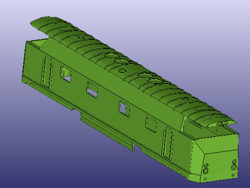

Also ich habe schon einige Karosserien angefangen zu zeichnen (Von Z bis II). Ich nutze als Vorlage Seitenrisse, selbst ermittelte Maße und Fotos, eventuell gehäuse anderer Nenngrößen.
Ich Zeichne mit Openscad.
http://www.ptlbahn-shop.de/118-GFK..jpg
Mein letzter Entwurf der mit Ätzteilen (Lüfter, Fensterrahmen, Türen, Nummern) auf ein Brawa-BR118-Fahrwerk gesetzt werden soll.
Ätzteile sind gerade auf der Reise zur Ätzerei, 3D-Druck wird ende August/Anfang September zum Muster Drucken nach Shapways gehen.
