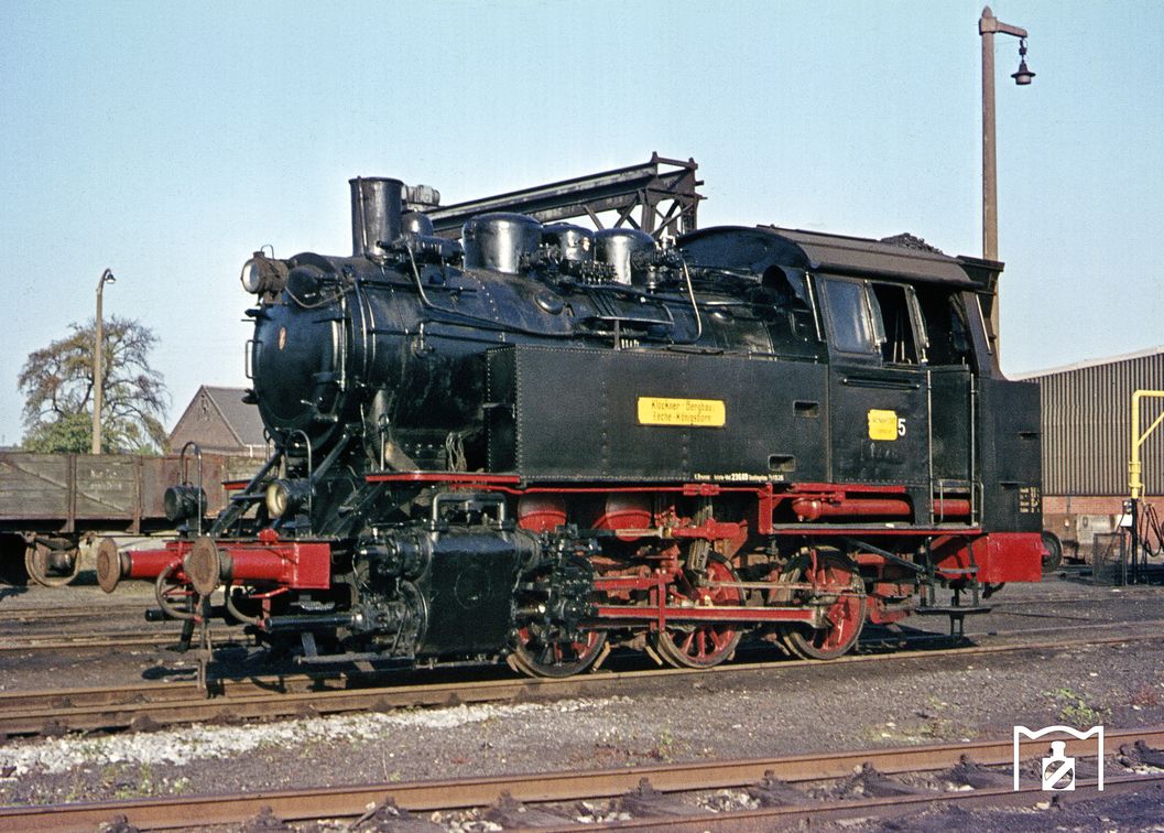

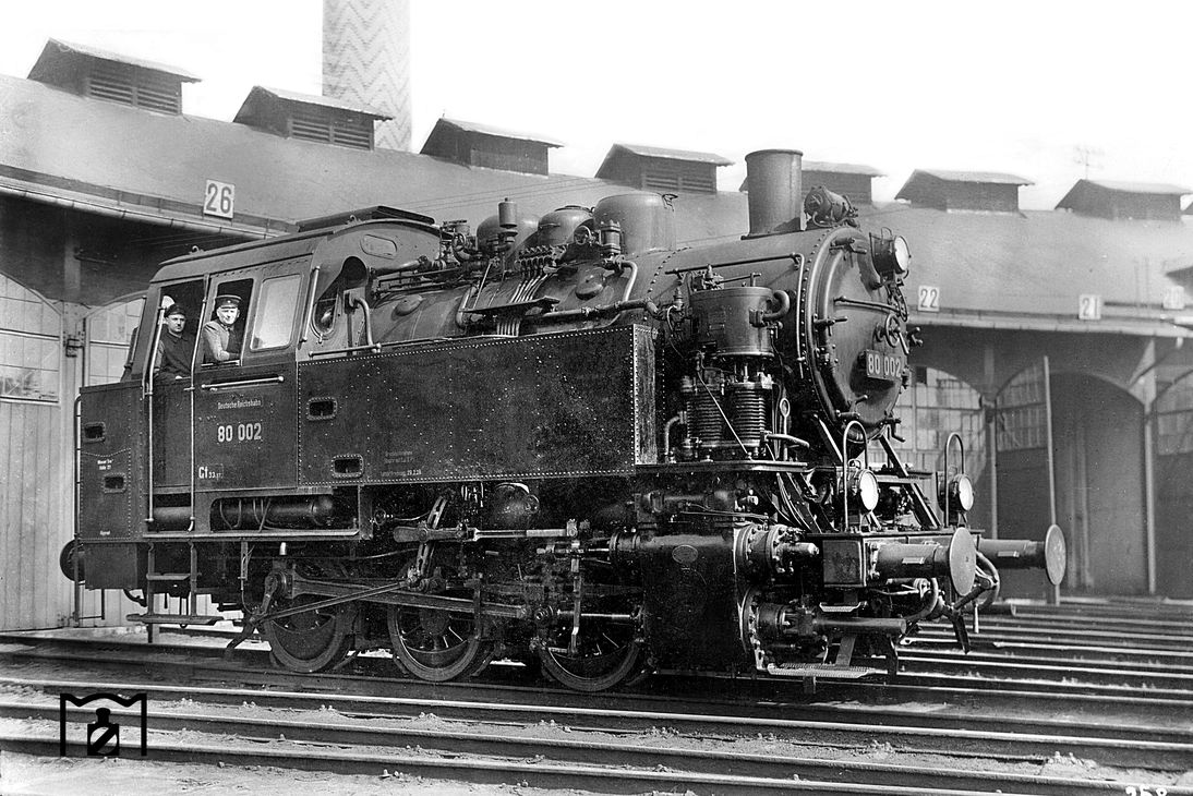

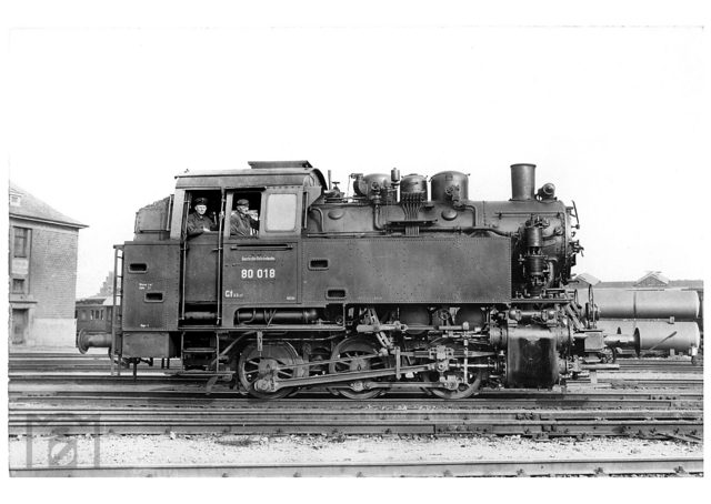

die Reichsbahn hat festgestellt, dass die Trittstufe für die Rangierer vorne an der Lok platzmäßig sehr ungünstig gestaltet war. Im Sinne der Unfallverhütung hat man daher den Rahmen bei 80 und 81 um 20 cm verlängert. Steht so im EK-Baureihenbuch und ist - wenn man es weiß -auf Fotos auch gut erkennbar: Die umgebauten Loks wirken vor den Zylindern nicht mehr ganz so gedrungen wie die ursprünglichen. (wir hatten das Thema schon mal, ich verlinke hier nochmal die Fotos von Eisenbahnstiftung.de):
Lok im Originalzustand:
http://www.eisenbahnstiftung.de/images/bildergalerie/4277.jpg
http://www.eisenbahnstiftung.de/images/bildergalerie/4276.jpg
Lok umgebaut:
http://www.eisenbahnstiftung.de/images/bildergalerie/5539.jpg
http://www.eisenbahnstiftung.de/images/bildergalerie/14166.jpg
Die absoluten Maße der Modelle habe ich nie mit dem Vorbild verglichen, sondern mich am Eindruck, den die Modelle im Bereich der vorderen Pufferbohle machen, orientiert.
Udo,
du hättest beim Bild vom 80 014 den Unterschrift der Bimmel wegen erwähnen können:
"80 014 während einer Rangierpause an der Weichenstellebude 3 im Bahnhof Ansbach. (16.08.1958) Foto: A.E.Durrant".
