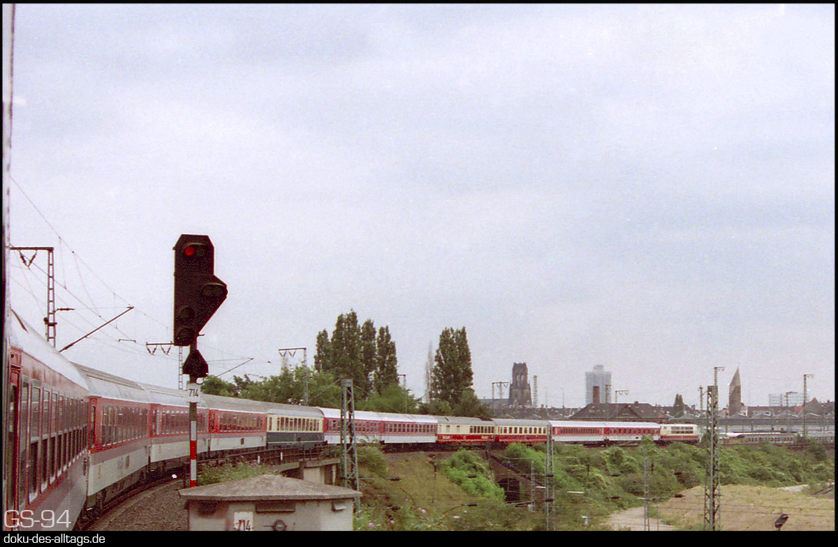

Du meinst also es ist nicht fein, aber es ginge gerade so? Ich überlege die zwei Bomz in einem gezogenen IC einzusetzen (kein geschobener Wendezug). Dann werden die Kupplungen etwas gestrafft und es dürfte sich eigentlich nichts verhakeln?
Hier ein nettes (Vor-)Bild aus der Welt der Suchmaschinen:
http://www.doku-des-alltags.de/StreckenundBahnh...20Data/1994%2004.jpg
Hmm, notfalls bleiben die zwei ein Päärchen und ich versuche es mit der Flm ICE-Kuppelstange, die liegen auch noch vor.
Ich habe ausschließlich Gleise mit Flm R3/R4 verlegt.
Danke und Gruß
Hallo Olaf,
Schöner IC aus die DB AG Anfangszeiten. Da sieht man die Alu-Dächer der Bpmz sehr gut.
