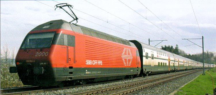

Hallo Holger,
Du hast unter dem Thema Trix Qualität nach dem Vorbild der Re 460 gefragt. Da die Antwort da nicht hingehört, mache ich mal ein neues Thema auf. Du wirst es sicher lesen, und andere mögen sich vielleicht auch dafür interessieren. Da mein Büro direkt am Bahnhof Ostermundigen liegt, bekomme ich den gesamten Verkehr auf der Strecke Bern-Interlaken-Brig mit. Also:
1. Es gibt fast keine roten Re460 mehr
2. Die Re460 mit Werbeanstrich haben sehr oft keinerlei Beschriftung wie SBB, Nummer, etc.
3. Ae 6/6 (in rot) ziehen nur kurze Güterzüge)
4. lange Güterzüge werden meistens von braunen Re 4/4 BLS in Doppeltraktion gezogen (seltener von roten)
5. ECs werden immer von roten Re 4/4 gezogen
6. ICs werden meistens von Re 460 in "Kriegsbemalung" gezogen/geschoben
7. ICs mit Doppelstockwagen in Bahn 2000 Lackierung (gibt es leider noch nicht in N) werden immer von roten Re 460 gezogen/geschoben
8. Alle Personenzüge haben einen Steuerwagen, manchmal sogar 2, dann hängt die Lok mitten im Zug (gibt es noch nicht für N, leider)
Sollten noch weitere Fragen zum real life made in Switzerland auftauchen, beantworte ich die gerne, sofern überhaupt Interesse an der SBB in Spur N besteht.

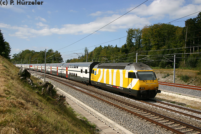

Als Schweizer kann ich die Sichtungen von Reinhard nicht bestätigen, sondern muss diese korrigieren:
Re460: Von dieser Baureihen (insgesamt 120 Stück) sind momentan ca 10-20 als Werbeloks unterwegs. Der grosse Rest ist nach wie vor Rot. Sämtliche Werbe Re 460 weisen die SBB-Beschriftung auf! IC's mit EW IV (gibts von Roco) und Doppelstöcker werden nur von Re 460 (mit und ohne Werbeanstrich. Es wird aber keine Unterscheidung zwischen IC und Doppelstöckern gemacht!) gezogen/gestossen und weisen immer einen Steuerwagen (z.T. auch zwei, sogenannte Verstärkungsmodule, entweder am Zugsende oder als Loksandwich) auf. Züge mit BLS EW IV werden seit neustem auch mit Re 465 (blau) der BLS bespannt. Es gibt aber noch etliche Personenzüge, die nicht verpendelt sind!
Ae 6/6 Diese Lok zieht Güterzüge. Es wird aber keine Unterscheidung zwischen den roten und den grünen Ae 6/6 gemacht. Ich habe Bilder geschossen, die z.B. eine rote Ae 6/6 vor einem sehr langen Güterzug zeigen, oder umgekehrt. Das Problem ist, dass Ostermundigen nicht das typische Einsatzgebiet der Ae 6/6 ist (Ist eher Raum Biel, Zürich und Basel).
Re 4/4 der BLS: Stimmt, diese ziehen lange Güterzüge, aber nicht nur. Der Bahnhof Ostermundigen liegt an der Transitstrecke Freiburg i. Br. - Lötschberg - Domodossola. Daher ist es nicht verwunderlich, dass du viele lange Züge mit Re 425 (= Re 4/4 der BLS) siehst. Geh an den Gotthard und du siehst Re 10/10 (Re 6/6 + Re 4/4) der SBB und keine Re 425 der BLS.
Re 4/4 der SBB. Sicher, viele EC's werden von roten Re 420 gezogen. Dies lässt sich aber leicht erklären. Die grünen Re 420 sind langsam aber sicher am aussterben. Es gibt nicht mehr viele davon. Daher ist die Chance eine grüne Re 420 vor einem EC zu finden gering. Insbesondere da in Ostermundigen meistens eh schon ne BLS Re 425 angehängt ist.
Hoffe, dass ich damit etwas Licht ins Dunkel gebracht habe.

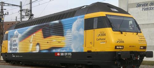

eine Frage an die Eidgenossen,
haben eigentlich diese Flut von Re460/465 Werbeloks (Mtx/Kato) alle ein reales Vorbild?
Oder gibt es da auch manche Fantasielackierung der Modellbahnhersteller?
@markus
Die Flut (welche an sich noch viel grösser sein könnte) hat mehrheitlich ein reales Vorbild. Nur ganz wenige sind Fantasiekistchen,so z.B. die Cola-Lok von Lemke.
Hier hast du ansonsten eine Übersicht übr sämtliche Re 460 Werbeloks die es je gegeben hat: http://www.bahnforum.org/dany/460/Loks.htm
Und hier das entsprechende Pendant für die BLS Re 465: http://www.schmidinet.ch/bls/bahn/roma/re465/werbe.html

-> Ich suche halt eine passende Lok für den IC 2000 und da kann ich z.B. nicht eine gelbe Postlok oder blaue Zugkraft Aargau vorsetzten, es müßte also schon rot/schwarz/weiß sein <-
Wieso soll denn gelb oder blau nicht passen? Die Werbeloks werden an den genau gleichen Zügen eingesetzt wie die roten Loks. Und passen tut beispielsweise eine gelbe Lok auch sehr gut (hier mit der Post-SBB-Jubilok):
http://ysebahn.huerz.ch/pics/IMG_00014036_2004-09-22_bf.jpg
Aber es ist schon so: Geschmackssache ;)

@ALL
demnächst von Kato/Hobbytrain/Lemke
K137110 Re4/4 - 460 SBB-CFF rot http://666kb.com/i/apt58ejoz3y4f2yyk.jpg
K137111 Re4/4 - 460 SBB-CFF "100 Jahre Postauto" http://666kb.com/i/apt58v33bzshlhegs.jpg
