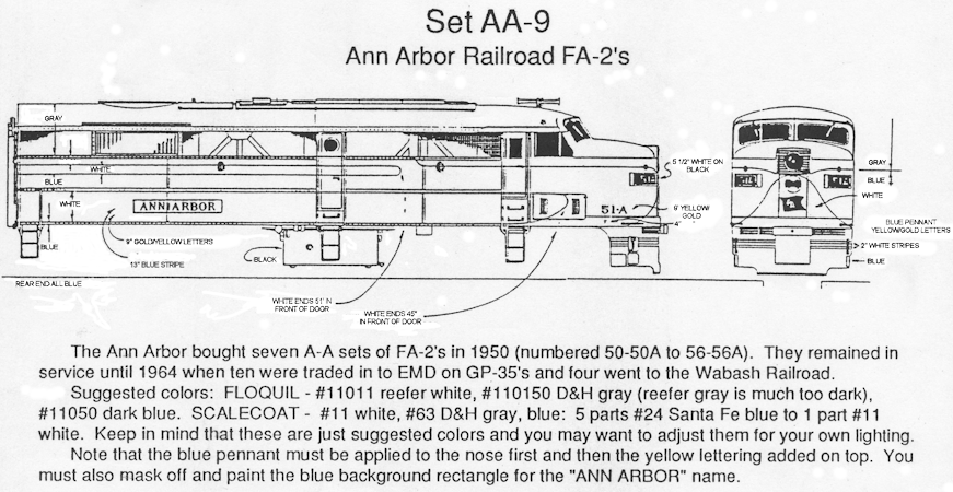

Hier mal der Mittlere Westen vertreten durch die "Ann Arbor RR". In Michigan zwischen Chicago (Lake Michigan) und Detroit (Lake Erie).
http://www.trainweb.org/annarbor/modeling/Modeling.gif
http://www.trainweb.org/annarbor/modeling/HO-Ga...0Railroad%20FA-2.png
