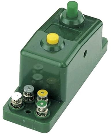

Hallo Richard,
in den Anleitungen der Viessmann Schalter ist genau beschrieben wie man ein Lichtsignal anschließen muß und den Fahrstrom schaltet!
Dazu gibt es bei Viessmann ein kleines Kunststoffteil mit dem man zwei Schalterknebel verbinden kann und dann gemeinsam Licht (rot/grün) und Fahrstrom (ein/aus) schalten kann!
Der Viessmann Schalterblock hat vier Schalter also kann man jeweils zwei Signalabschnitte damit betätigen.
Herwig
Herwig
Eisenbahnkönig - 17.02.14 09:58
Hallo Herwig
Nun Danke für die Antword nun ich habe die Nummer der Viessmann Schalter das ist die Nummer:5547 das sind die schalter dich Bekomme Danke an alle für die Hilfe Wünsche allen eine Schöne Woche
Mfg
Richard
Mfg
Richard

Hoi Richard,
hat Dein grüner TRIX Schalter 2 oder 4 Anschlussklemmen ?
http://ecx.images-amazon.com/images/I/418CVMX22ML._SX385_.jpg
der generelle Untereschied zwischen dem grünen und gelben Schalter ist, dass der Grüne ein TASTER ist (die z.b. Weiche oder der Signalantrieb also nur solange Strom bekommt wie Du den Taster drückst).
Das funktioniert beim Signal natürlich nicht, deswegen ist der Gelbe nichts anderes wie ein EIN/AUS-Wechselschalter für die jeweilige Farbe.
Trixi.png)

Hi Richard,
musst nur was sagen und dann mache ich mal Urlaub mit meiner Frau bei dir
Habe mal nach den gelben MTX Schaltern gegoogelt. Kenne die Belegung der Anschlüsse jetzt nicht genau vermute aber folgendes:
Vorne hast du vier Klemmen, rechts rot und grün ist selbsterklärend, da schliesst du passend zur Farbe zwei Kabel des Signals an. Das dritte Kabel des Signals geht direkt zum Trafo an den Wechselstrom (Masse). Jetzt brauchts noch den zweiten Pol vom Trafo zum Schalter, an den Seiten müsste ein Loch sein, hier können weitere Schalter angesteckt werden oder mit Hilfe eines Steckers der zweite Pol vom Trafo reingeht. Jetzt müsste das Signal leuchten und umschaltbar sein.
Jetzt hast du links zwei weitere Klemmen, wie die belegt sind entzieht sich meiner Kenntnis aber hier wird der Fahrstrom aller Voraaussicht nach angeschlossen. ein Kabel zum Trafo (Gleichstrom) das andere zur Trennstelle. Es versteht sich von Selbst, dass es der gleiche Pol sein muß.
Dann dürfte es funzen. Hast du mehrere Signale, kannst du die Schalter zusammenstecken un an einen der äußeren kommt dann einmalig das Kabel zum Wechselstrom Anschluss des Trafos dran.
Alle Schalter sind dann verbunden.
Viel Erfolg und schöne Ostern
Erik

Eisenbahnkönig - 18.04.14 13:22
Hallo Trixi und Erik
So nun zu dir trixi ich habe die Grünen Schalter mit 4 Anschlüssen und die Gelben habe ich auch es geht ja nur noch um die Belegug der Kabel da ich ja 3 Kabeln am Vissmann Signal habe und da kehn ich mich nicht aus das mit den Trenen weis ich das habe ich schon mehr mahls Gemacht das sind mann ja auf den Fotos sehr gut aber es geht mir nur um die Belegung des Schalters ich nehme die Gelben.So nun zu Erik das ist ja wo ich Hänge mit den Anschlüssen ich nehme die Gelben Schalter von Trix ich habe ja nur Angst das ich einen Kurzen Reinhaue und das Signal dan Hinüber ist und das wäre mir zu Teuer.So nun zu deinen Urlaub Erik nun kein Problem bei mir mit Frau aber nicht das sie dan bei mir Bleibt Scherz muss sein.Nun wünsche dir Erik und Frau Einen Wunderschönen Osterurlaub auch Trixi ein Schönes Osterfest und den Anderer N Bahner auch ein Schönes Osterfest bis Bald
Mfg
Richard

Hoi Richard,
na, denn ist ja alles klaro - in #52 ist die Schaltung die Du brauchst ja genau beschrieben.
http://guidetozscale.com/assets/images/colorlightimage.jpg
Kenne zwar das Signal nicht "persönlich", aber bei 3 Kabeln und 2 LEDs ist der Anschluss klar: das 3. Kabel ist die gemeinsame Masse der beiden LEDs (also Minus), die beiden anderen kommen an den roten und grünen Anschluss des Schalters.
Die beiden silbernen Anschlüsse sind für die Stromtrennung vorgesehen, damit der Zug hält.
Wünsche auch Dir Frohe Ostern mit funktionierender Signalschaltung.png)

Servus Richard,
ich habe Dir mal in die Signalschaltung den Anschluß des Viessmann-Schaltpultes eingezeichnet.
Parallel hierzu ist auch die Verwendung des grünen Minitrixschalters möglich.
Schau mal, ob Du damit die Schaltung zum Laufen bringst.
Liebe Grüße,
Micha
P.S. Zur Vervollständigung habe ich noch den Anschluß des Lichtsignales mittels gelben Trix-Schalter, ohne die Neusens Signalschaltung, beigefügt.
www.n-modulbahner.de
Die von minow24 zu diesem Beitrag angefügten Bilder können nur von registrierten Usern gesehen werden - Login
Liebe Grüße,
Micha

Hallo Richard,
es freut mich, wenn ich Dir helfen konnte.
Bezüglich Anschluß gelber Schalter: Einfach das schwarze Kabel an den zweiten Wechselstromanschluß des Trafos anschließen (es ist das gelbe Kabel in der Zeichnung).
Das Signal hat eine Diode. Somit ist es beim Wechselstromanschluß egal, welches Kabel beim weißen oder beim schwarzen Anschluß dran ist.
Somit sollte es funktionieren.
Liebe Grüße,
Micha
Liebe Grüße,
Micha
Eisenbahnkönig - 29.10.14 18:38
Guten Abend Micha
Nun ich habe kein Wechselstromanschluß ich Fahre Gleichstrom das wolte ich nur Sagen ich Wünsche dir und den Anderen N Bahnern einen Schöne Abend bis Bald
Mfg
Richard aus Oberbayern
Mfg
Servus Richard,
auch bei Gleichstrom kein Problem. Gemäß der Viessmann-Anleitung ist an dem schwarzen Kabel die Diode so befestigt, dass hier der Pluspol drankommt.
Also wie gesagt, einfach ausprobieren, d.h. das schwarze Kabel des Signales (in der Zeichnung als gelb eingezeichnet) anschließen.
Als Funktionstest kannst Du auch erstmal den grünen Schalter verwenden. Da leuchten halt die LED´s nur, wenn man auf die Taste drückt.
Liebe Grüße,
Micha
Liebe Grüße,
Micha
