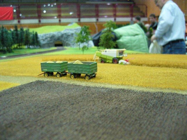

ich hatte bei meinem Kornfeld das gleiche Problem, noch etwas verstärkt dadurch, das ich ein teilgeerntetes Feld mit einem Mähdrescher darstellen wollte.
Zum ersten waren die längsten ( heute gibt es wohl auch noch längere ) Fasern noch immer zu kurz, die gingen beim Kibri Mähdrescher nicht mal bis zur Hälfte der Trommel.
Zum anderen brauchte ich kurze Fasern im gleichen Farbton für den bereits abgeerntete Teil vom Feld.
Die Länge der Fasern im nicht geernteten Teil hab ich durch 4mm unterfüttern verlängert, Für den gewünschten Farbton hab ich lange und kurze Fasern mit einem annähernden Farbton benutzt und hinterher noch mal mit der Airbrush nachgefärbt.

Bilder dazu:
http://666kb.com/i/awvm44h39xri921v4.jpg
http://666kb.com/i/awvm4fdivp9toflkg.jpg

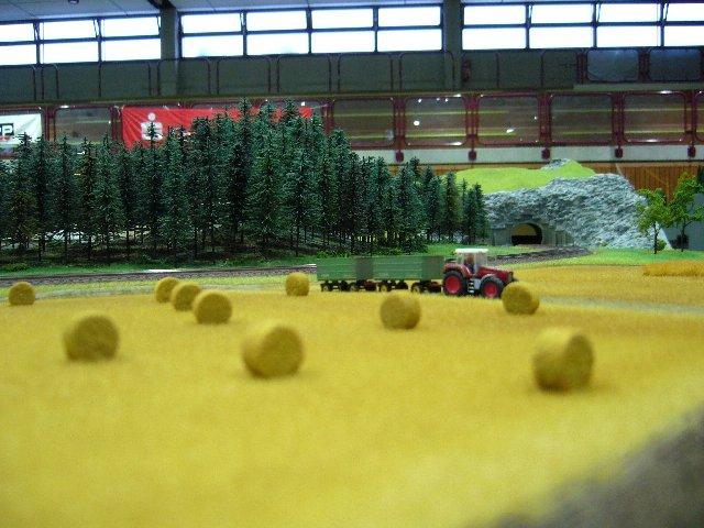

Schau dir mal Busch 7375 an.
Die Fasern sind recht lang, so dass man daraus auch direkt zwei Ballen binden kann.
