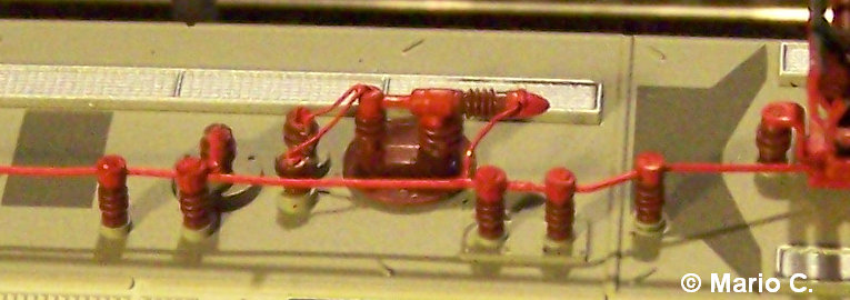

Mit ein bissel geschick kannst du sicher so ein Kleinteil selbst machen, aussehen muss es so wie hier
http://cyberrailer.de/Umbauten/BR143-001/BR143-AEG9.jpg
oder noch besser gleich mehrere

das mit dem Teil von der Roco Maschine habe ich auch schon überlegt. Sieht ein wenig anders aus, aber damit könnte man leben.
Die Dachleitung der MAschine ist auch ein Graus. Die bricht schon beim ansehen. Optisch furchtbar (selbst bei der zuletzt ausgelieferten 144 hat Trix die alte Variante beibehalten). Da hat Roco die bessere Version mit rotem Draht zum einklipsen in die Isolatoren. Schade, das nicht auch Liliput den Weg gegangen ist.

Guck mal die bilder an, so kann das aussehen. Und die Isolatoren von Wutz sind noch besser als meine selbstgedrehten. Nur den Schalter müsstest selbst machen.
Einfach mal probieren, das klappt schon.

Probier doch mal den isolatorensatz von Roco 143 zu bekommen. Das geht auch. Nur noch Draht 0,3mm biegen und rot anmalen. Ich glaube der Schalter ist im Dachsatz der 143 mit drin.
Grüße Torsten
das sieht sehr gut aus!
Die Dachteile der Roco Lok sind alle einzeln auf dem ET Blatt.
Auch der Hauptschalter. Mal sehen, ob man den noch bekommt.
