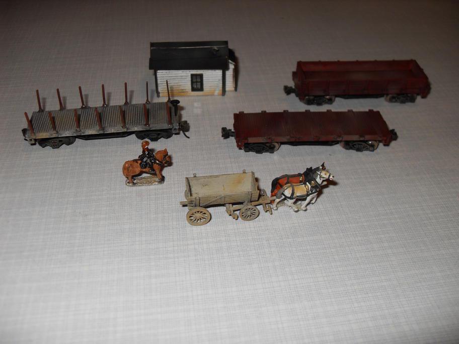

hallo Detlef,
ich habe die Bauteile vor dem herauslösen aus dem Träger mit dem Airbrush lackiert mit normaler wasserhaltiger Airbrushfarbe.
Ich hab jetzt auf die Schnelle nur ein Bild
http://666kb.com/i/ciarlqdsu2jdn70yj.jpg
Arne
Arne
