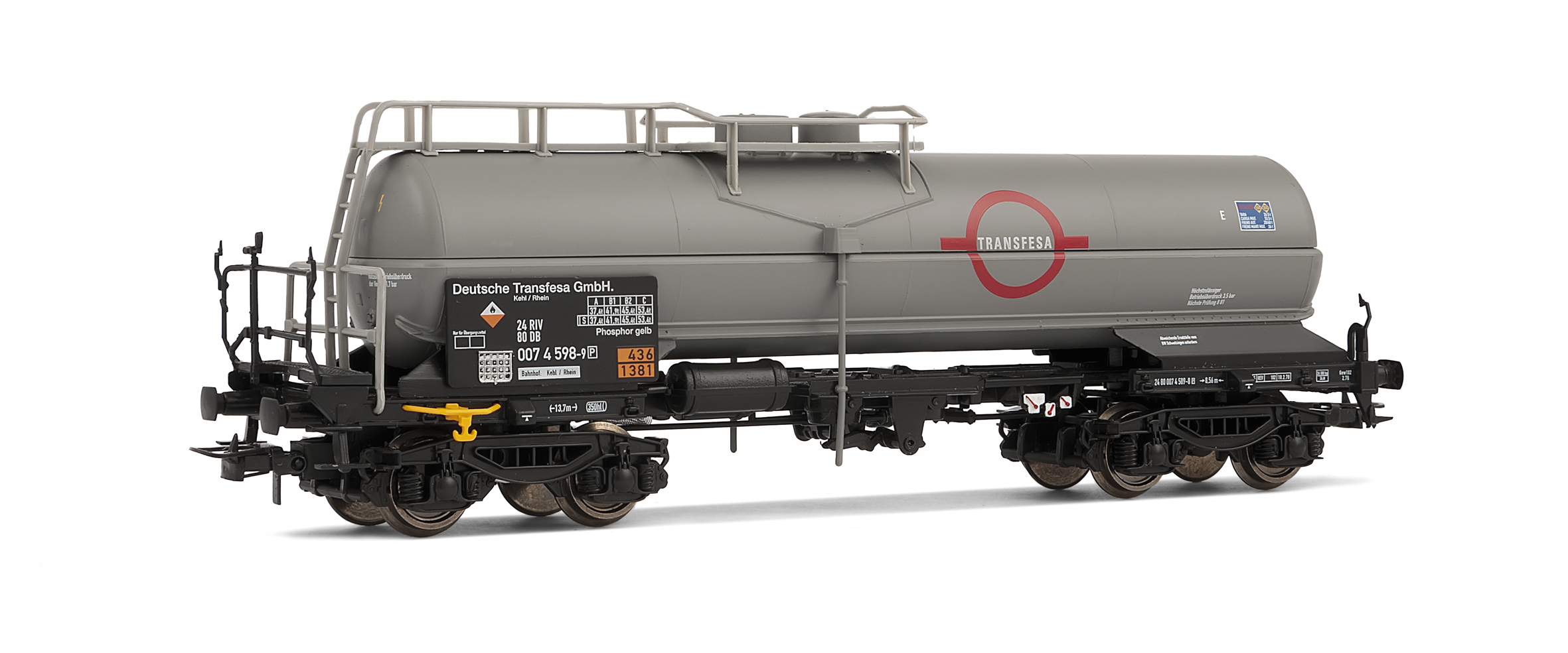

- Kesselwagen: Ich denke, hier ist sowieso alles erlaubt - es gibt sowohl Bauarten, die in vielen Ländern eingesetzt wurden und werden als auch Bauarten verschiedener Länder und Hersteller die sich einfach nur sehr stark ähneln. Auch umspurbare Wagen, die von England bis Spanien liefen gab und gibt es. Gebaut von Kaminski in Hameln, wenn ich nicht irre: http://www.dsautomodelle.net/bilder/eisenbahn/hr6162.jpg (wenn auch leider nicht Spur N). Solche Wagen haben dann Y21 Cse: http://www.drehgestelle.de/6/Y25_ba21.html
