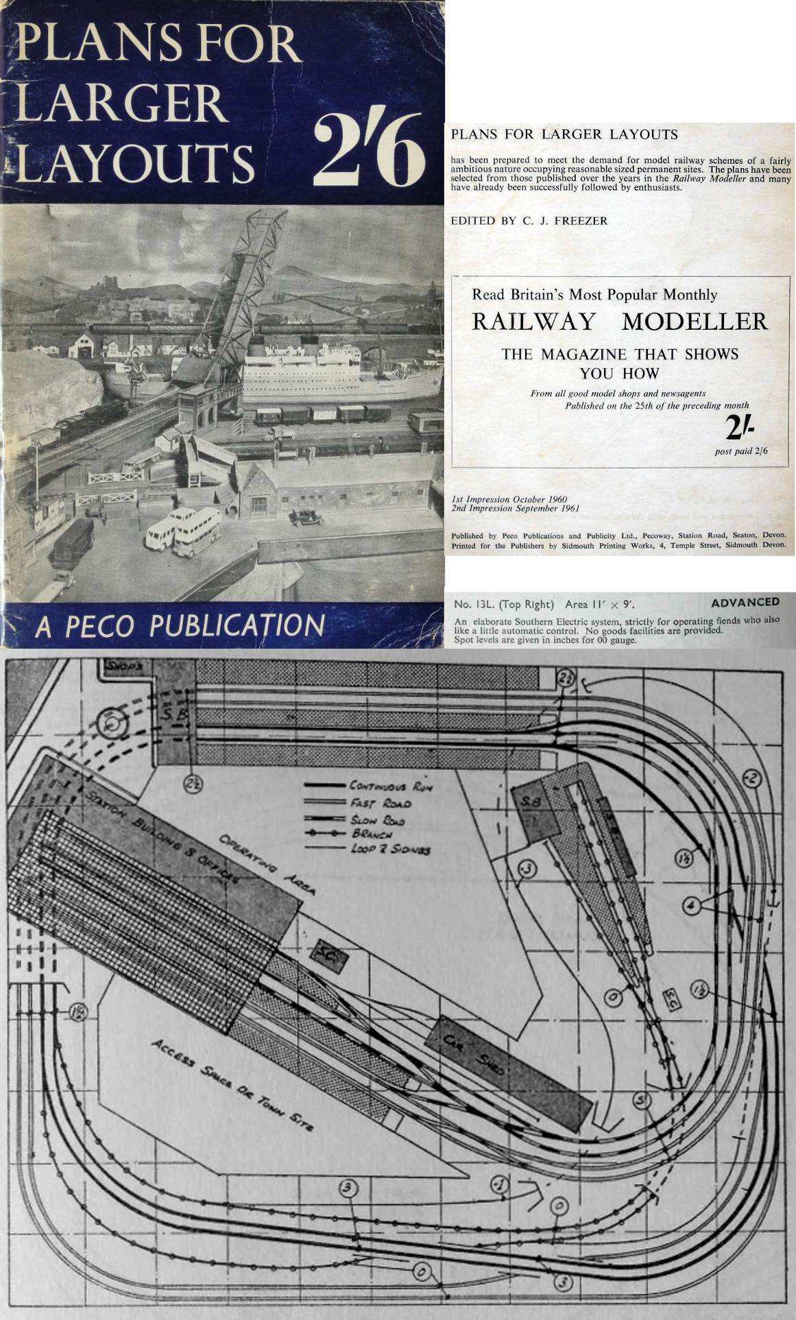

ja, so hat man Anlagen in den 60ern geplant. Und die Dublo Mittelleiter Loks rasten ewig im Kreis und die Schuljungs fanden es wunderbar.

Die Engländer können auch wohldimensionierte Bahnhöfe auf kleinstem Raum zaubern.
http://www.vectis.co.uk/Page/ViewAuctionLots.as...o=1&Section=3735
dann auf larger image drücken.
Grüße Klaus
