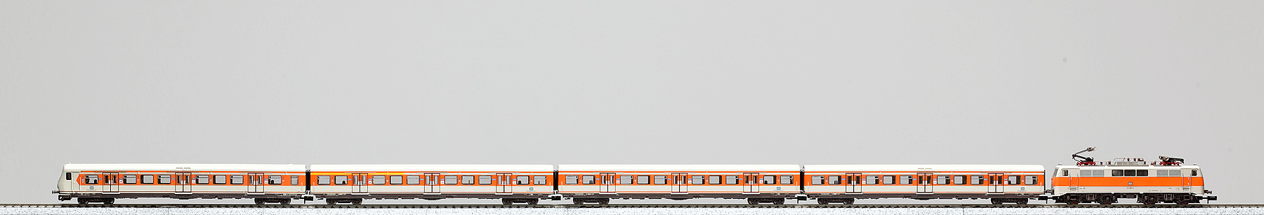

hier ein Bild des Sets 15846, gekuppelt mit einer 111 von Fleischmann. Die Kupplungen hatte ich für das Foto einseitig entfernt, um die Wagen Gummiwulst an Gummiwulst zu bekommen. Der Abstand ist trotz KKK nicht sehr eng.
http://www.lupomat.de/bahn/beute/VRR_S-Bahn_02.jpg
Danke, Carsten. Sehr schön. Genau die Fleischmann 111 habe ich auch und möchte ich mit diesen Wagen verwenden.
