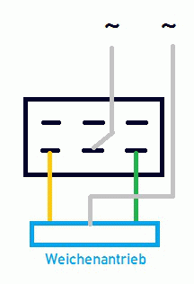

Boa-FaN - 04.08.13 10:07
in der Kramkiste habe ich diese Schalter gefunden (http://www.reichelt.de/?ARTICLE=13168&PROVID=2257&wt_mc=amc136152448016369&ref=adwords_pla&&gclid=CLSDldOl47gCFUIV3godThsApw) und möchte damit meine MTX-Weichen schalten.
Wo muss ich welches der drei Kabel anschliessen? Habe zwar schon experimentiert, aber das will nicht klappen
VG aus P, der Jörch

Der Schalter wird so angeschlossen:
http://666kb.com/i/cgdapbefhw72gbq6j.gif
Die oberen Stifte bleiben frei.
Dieser einpolige Schalter würde für einen Weichenantrieb auch reichen: http://www.reichelt.de/Kippschalter/MS-500E/3/...D=3275;artnr=MS+500E

Du hast dich für einen zweipoligen Schalter entschlossen, brauchst aber für die Weiche nur einen einpoligen. Der Udo hat es dir sehr schön aufgezeichnet. Solltest du aber die zweipolige Version bevorzugen, kannst du ja an die anderen Stifte ein Signal hängen, oder eine Stoppstelle vor der Weiche (wobwei du dann nur zwei Stifte brauchst [für die Stoppstelle]).

Hallo Udo, DANKE Dir!

Zitat - Antwort-Nr.: 5 | Name: Jörch
Welche Funktion haben dann die unbelegten Stifte?
Das ist der zweite im Schaltergehäuse vorhandene Umschalter. Für deinen Zweck aber nicht notwendig.
Beide Umschalter sind elektrisch von einander unabhängig, werden aber immer gleichzeitig betätigt.
Viele Grüße ÷ Udo
