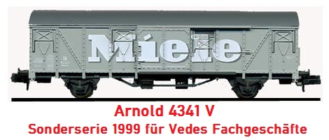

Auch der Anstrich dieses Arnold-Wagens ist authentisch:
http://666kb.com/i/cg79thojh8kr9s25p.jpg
Ein Wagen mit der Lackierung ist bei Carstens im Güterwagen Band 1 abgebildet. Allerdings eine andere Wagengattung.
Die DB hat ja viele großräumige Wagen, meist Splittergattungen ausländischer Bauart aus nach Kriegsende in D verblieben Beständen, langfristig vermietet.
Es kam den Mietern bestimmt mehr auf den Laderaum als auf identische Wagengattungen an.
Ob es aber die Kombination Gbs254 mit Miele-Anstrich gab, kann ich nicht sagen. Halte ich aber für durchaus möglich. Ähnliches trifft auch auf den "Zuban" von Fleischmann zu.
Viele Grüße ÷ Udo
Der Zuban ist mit dem Foto oben ja bestätigt, nur der abweichende Farbton ist da noch offen. Für Miele sind lange gedeckte Vorkriegsbauarten bekannt - ein Gbs 254 wäre da eine logische Folgebeschaffung…
Ansonsten ist wohl die Version mit einer bunten Tür an einem ansonsten neutralen Wagen recht gängig - großflächig buntes wie der "Koff" ganz oben würde mich ob des Aufwandes dagegen eher wundern.
