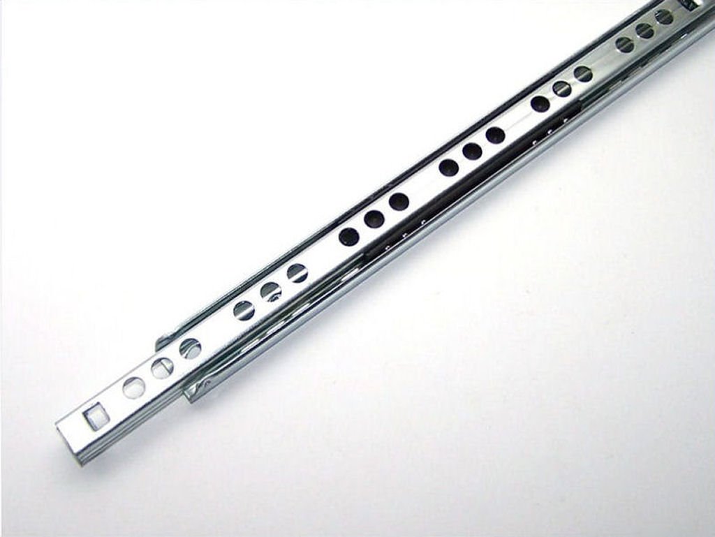

Hallo Rainer,
ich finde die Idee und Umsetzung gelungen, aber habe ich ein wenig Bedenken was die Schubladenschienen angeht.
Sind es so welche hier?
http://ecx.images-amazon.com/images/I/51jdV85EmqL._SL1024_.jpg
Aus meiner Erfahrung taugen diese nämlich nicht sehr viel.
Die Kugellagerführung verabschiedet sich nämlich immer zu schnell, da eigentlich niemand der die verwendet, auch das maximal zulässige Belastungsgewicht beachtet.
Kennt der ein oder andere garantiert bei diversen Möbelschubladen.
ich habe meine Loklifts nach der gleichen Technik gebaut und bin von den Teleskopschienen überzeugt. Durch die Kugeln können die auch überhaupt nicht verkannten, man würde ja gegen die Kugeln drücken und da passiert nix. Die einzige Bewegung, die die Stangen zusätzlich zum Verfahrweg zulassen, ist Torsion; was bei der Verwendung von zwei Bahnen aber auch nicht zum Problem wird. Die Maximalbelastung erreicht man mit den größeren Modellen meiner Meinung nach nicht. Ich habe welche mit 6cm Breite benutzt, weil ich deren Verfahrweg brauchte...
Siehe auch: http://www.steffen-krumbholz.de/lift.html
LG, Steffen
LG, Steffen
Reiner1953 - 28.07.13 21:12
meine Schienen sind etwas breiter. Der Schiebeweg ist ja auch nur 10 cm. Somit gibt es wirklich keine Probleme, da ja auch die Breite mit 85 cm überschaubar ist.
