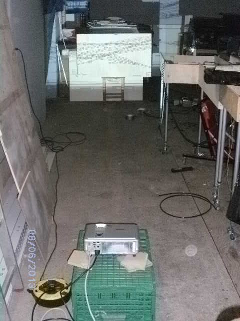

Hi Herbert,
obwohl deine Entscheidungsfindung schon durch ist, warum eigentlich übertragen?
Wenn du deine Gleise mit Nägel befestigst - Plan auf Kork - Gleise auf Plan - Nägel durch Gleise und Plan, danach den Plan herausziehen. Ich denke um die Nägel herum reisst der Plan gut auf.
Hatte das auch mal vor, hab dann aber den Plan mit dem Beamer auf die Module projekziert.
Gruss Klaus
http://666kb.com/i/cfc1wievxa7prh6lj.jpg
Gruss Klaus

Beamer hätte ich da, jedoch haben meine Segmente eine Größe von bis zu 120cm x 220cm, was ein weitwinkeliges Objektiv voraussetzen würde. Dieses habe ich leider nicht. Außerdem denke ich, daß dieses im Randbereich verzeichnet.
