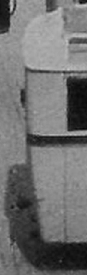

Leute,
wenn der Postbus keinen Anhänger ziehen kann (mangels Zughaken) braucht es Hinten doch auch keine extra KFZ-Kennzeichen ?!
(Es fehlt ein Bild / Bilder in euer #32 ?)
LG aus NL,
StaNi
guter Punkt....
Ich werde dass 3D Modell noch mal anpassen.
Bild von Bericht 32 war weggefallen:
Die von JohoMapi zu diesem Beitrag angefügten Bilder können nur von registrierten Usern gesehen werden - Login
Hi - ihr,
Obacht - Vorsicht: ein Zughaken  k ö n n t e  sehr wohl eine spätere "Zutat" sein.
Wer DAS weiß, bitte melden !
Kuhfladen (Ausschnitt / Copyright sehe #29): http://666kb.com/i/cgu0d5fenriblil1o.jpg .
Wird schon Jungs,
StaNi

hatte zum Reichspostbus / Bahnbus (nicht DAAG) noch folgendes gefunden.
Zu meinem Glück ist 666kb wieder "in die Luft".
http://666kb.com/i/chwd70btcuqaxmkuk.jpg .
LG aus NL,
StaNi
Hallo StaNi,
Vielleicht nicht exakt gleich, aber trotzdem sehr ähnlich. Welche Marke Bus ist auf deinem Bild zu sehen?
Interessant ist übrigens die doppelte schwarze Band am Unter- und Oberkante der Fenster zu sehen ist. So hatte ich das nioch nicht gesehen.
Maurice
Hallo Maurice,
leider, leider. Alles mir unbekannt (und offengestanden auch nicht soo mein "Jagdrevier").
Ist ja auch das Dumme an jenen BAHN Ausgaben / Hefte: entweder die alt-her bekannte Photos >von neuem< mit die genauso bekannte Texte, oder die hübschesten Bilder - ohne Kommentar (Aufnahmejahr? / Ort?)  *xxxxxxxx*.
Farben.
Ein schwarzer "Bauchband" - OK.
Die Dachfläche / das horizontales Teil: hm. ? Hell-weiß ? zur Sonnestrahlen-reflektion ?
Rundung / Übergang Wand <==> Dach: ? Hat den gleiche >grau-wert< wie die Kotflügel.
Problem: Vom Scheinwerfer das "Hinterteil" / Reflektorschutz ist gleich Schwarz wie "der Adler".
Interessant.
- Winker,
- 4/5-tel Fahrerscheibe zur Ventilation klappbar (so-was oder ähnliches öfters / immer zu sehen),
- Tür mit 4 Scharnieren, deren Platzierung unregelmäßig.
(Omni)Bus = { Untergestell + Motor + Lenkwerk } eines Herstellers + (sehr oft) Karosse eines Karosserieherstellers. Also eher wenig: alles eines LKW-Herstellers.
NL: u waarschijnlijk ook nog bekend: DAF / Leyland onderstel + Verheul / Hainje / Den Oudsten etc.
LG aus NL,
StaNi
