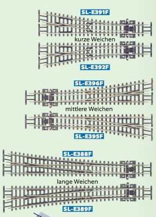

Weichen Peco 10° (sichtbar),
die die unterschiedlichen Varianten der Peco-Code 55-Weichen haben alle 10° Abzweigwinkel.
http://666kb.com/i/cf4tscsq3d5qk1x9t.jpg
Besser wäre, wenn die MIBA den Abzweigradius angegeben hätte.
Je nach verwendeter Weiche macht das einen erheblichen Längenunterschied der Weichenstraßen aus.
Viele Grüße ÷ Udo
Naja, die Großen haben eigentlich 8°, denn zur Peco-Gleisgeometrie gibs noch http://www.muellerbahn.de/counter/hompage/ModellDB/Peco-Gleisgeometrie.pdf
Die mit dem kleinen Radius sollte man lassen, wenn man kann.
Harald.

ist sehr schwierig, leider, habe mir den Plan jetzt mal eingescannt, vergrößert und gekachelt ausgedruckt (teile davon) selbst dann kann man die Weichen nicht so auf den Plan legen dass es passt. Mal wieder Miba typisch da wirds halt so gezeichnet dass es toll aussieht, massstab und genauigkeit ist wohl nur was für amateure wie mich.
Mal sehen ich werd mir wohl die ganzen Peco Schablonen aus dem Netz laden, ausdrucken und auf den Plan legen bis ich sicher sehe welche Weiche verwendet wurde, es könnten auch die Bogenweichen sein, aber die gabs doch damals noch gar nicht oder liege ich da falsch ?

Ich hab auch einen Klein-Bahnhof nach Vorbild nachgebaut (aus der Erinnerung). Hab im Streckengleis nur lange Weichen verbaut und in den Güter und Abstellgleisen die kurzen. Die länge ist mit 3,75 m schon sehr lang aber das war es mir Wert. Und weil das Zimmer nicht lang genug ist mußte ich mit Bogenweichen auch noch 90° um die Ecke. Betriebsmäßig gibt es keine Probleme, allerdings fahre ich auch nur im Flachland. Und wenn ich die Weichenspitzen schön sauber halte, brauch ich auch keine Herzstückpolarisierung.
