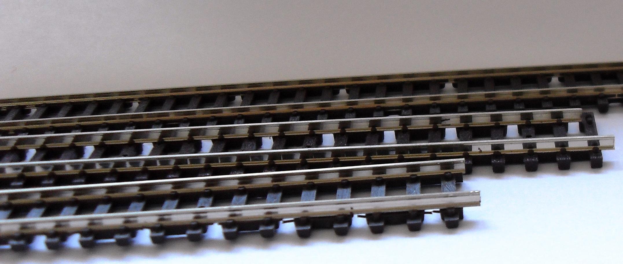

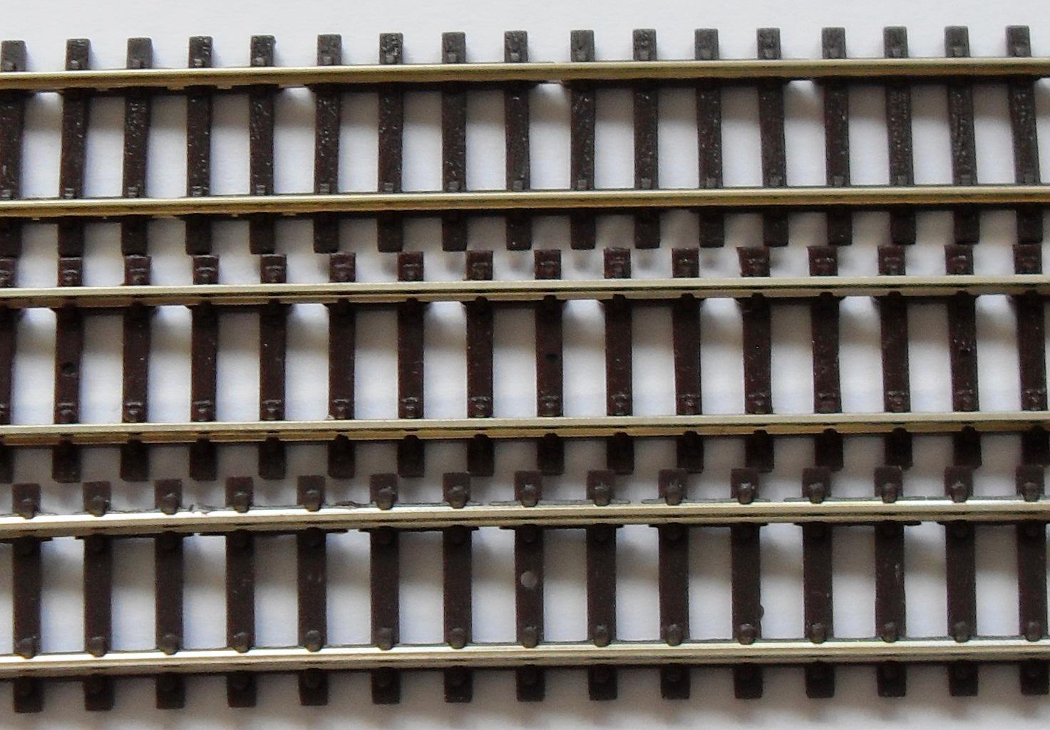

der nicht aufgibt und vielleicht doch mal die Gleisklammern und Abstandshalter von Formann bestellt .. mal sehen ob die wirklich nicht halten an den Peco Gleisen
Ich möchte etwas zu den Gleisklammern erwähnen. Ich habe mir vor längerer Zeit schon die Gleisklammern von Conrad beschafft, um damit FLM Flexgleise im Radius zu verlegen . Gleise im Parallelabstand von 33 mm beginnend bei Radius 400mm . das hat mit 2 Satz à3 Stück bin ich wunderbar hingekommen. Habe diese heute an einem Peco Streamline ausprobiert. Diese halten absolut fest und rutschen auch nicht ab. Die Conrad Klemmen arbeiten anders herum wie die von Fohrmann. Das Mittelteil ist aus einem Block und die Klemmplatten werden von außen dagegen gezogen. Vorteil ist sogar , dass mit dem Einfräsen einer Nut in der Mitte des Blockes auch das Zahnstangenflexgleis von GFN (FLM) super verlegbar ist.
Anbei eine Scan der Teile links unbearbeitet rechts mit der Nute. Jede Klemmung wird mit einer Schraube durchgeführt . d.h. jede Seite für sich. Fohrmann hat nur eine Schraube und die Klemmung stützt sich nirgends ab.
Satz 217734-36 22,49 Preis 6/2013
Gruß Gerd

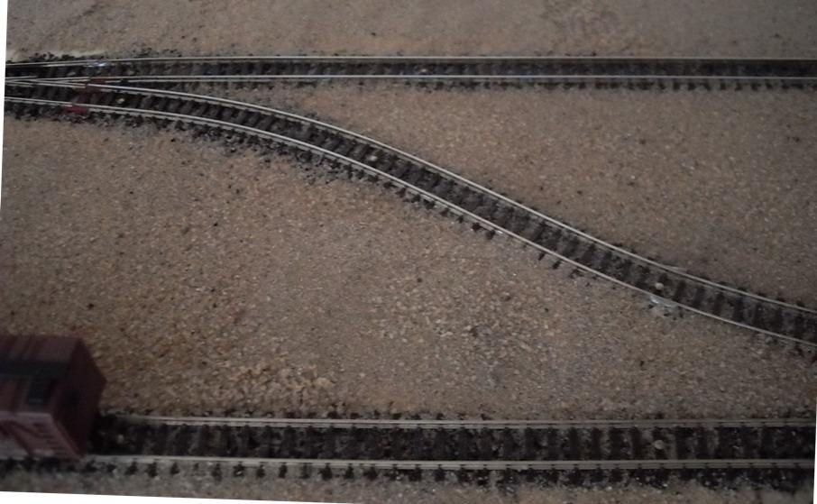

http://666kb.com/i/cf3kuctorwxwybowm.jpg
hier ist GT -Fleischmannflex Code 80 und Peco Weiche Code 55 zu sehen.
Nein das ist nicht fertig und die Verwendung von Korkschotter war eineinmaliges Experiment ( gruml gruml gruml)

Beispiel: Bild 16 - Album Enndingen - Landschaft
Die 215er mit ihren Umbauwagen fährt da durch einen für starre Gleise typischen Bogen ohne jeglichen Übergangsbogen. Der ist nicht nur viel zu eng, sondern weist hat durch seinen gleichförmigen Verlauf auch nichts mit den Kurvenverlauf bei der großen Eisenbahn zu tun.

Daher abschließend noch mein Lieblingsfoto: Bild 2 - Album Enndingen - Landschaft
Kreativ und detailliert wie auch Bild 1.

auch ich habe mal den Fehler gemacht und im Schattenbahnhof uraltes, gebrauchtes Schienenmaterial verbaut. Genau das würde ich heute auf keinen Fall wieder tun!
Wenn ich neu anfangen würde, dann komplett mit PECO; auch im Schattenbahnhof.
hier mal Bilder des Gleismaterials
http://666kb.com/i/cfg36kwlaw459e9jq.jpg
http://f.666kb.com/i/cfg36vt4vau9h4tsp.jpg
die Reihenfolge der Hersteller dürfte klar sein.
Falls nicht von oben
Peco Code 55
Fleischmann hochflexibel
GT
Arne
