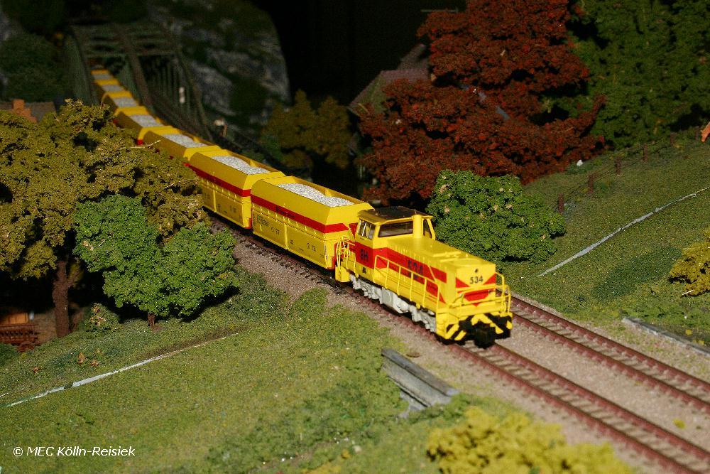

Außerdem habe ich nochmal meinen Roheisenzug fotografiert. In Holgers link in Nr. 26 gab es schomal vor langer Zeit Bilder, die aber nicht mehh funktieren. Leider sind alle meine dri Torpedopfannen momentan nicht fahrfähig, da die Achshalter Zinkpest haben udn Trix keine Esatzteile hat.
So sieht die EH 534 neu aus:
http://www.mec-koelln-reisiek.de/bilder/2007_bo/27.jpg
Und so soll sie aussehen:
http://www.loks-aus-kiel.de/index.php?nav=14061...&action=portrait
Ich hoffe, es gefällt.png)
Was gemacht wurde:
Lok:
-Lüfter nachgedunkelt-
-Fahrwerk vorbildgerecht in Dunkelgrau
-Laufflächen in Dunkelgrau
-Alterung mit Staubfarben
-Lokführerin
Torpedopfanne:
Dazu muss ich anmerken, dass es sich noch um die aller erste Ausführung handelt, die vom Werk überhaupt nicht gealtert war
- Fahrwerk mit Airbrush in braun
- Verkrustung mit Farb-Sandgemisch dagestellt
- danach Behälter in Schwarzbraun mit Aitbrush lackiert
