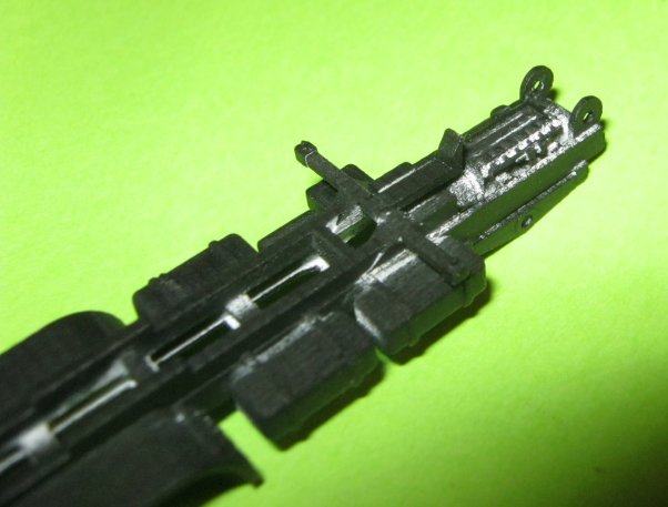

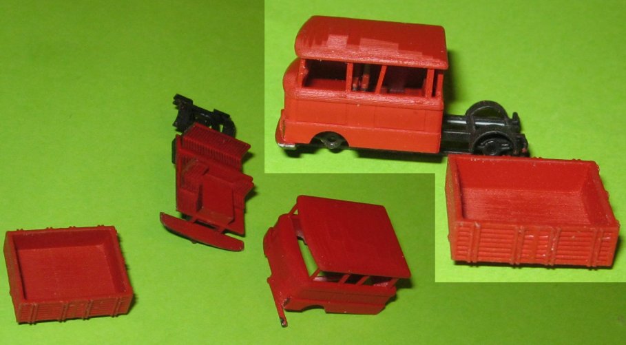

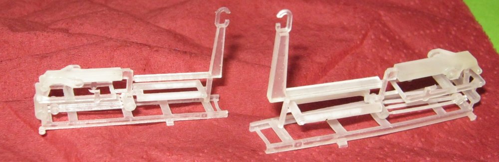

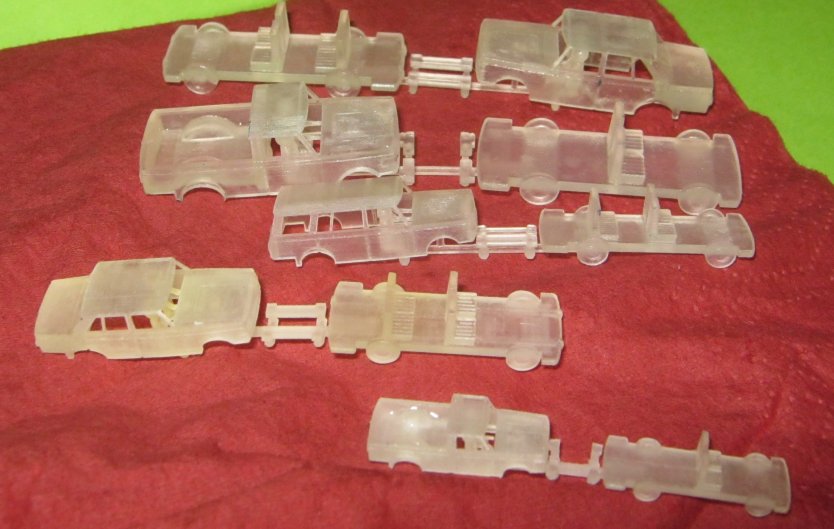

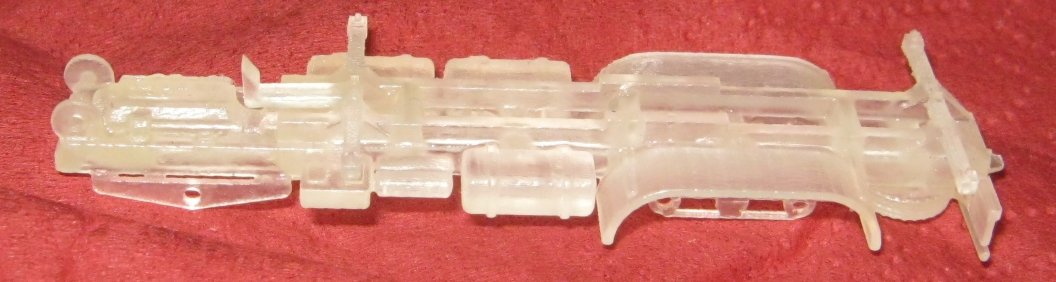

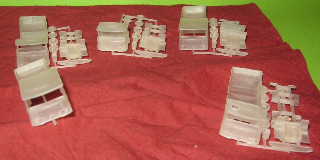

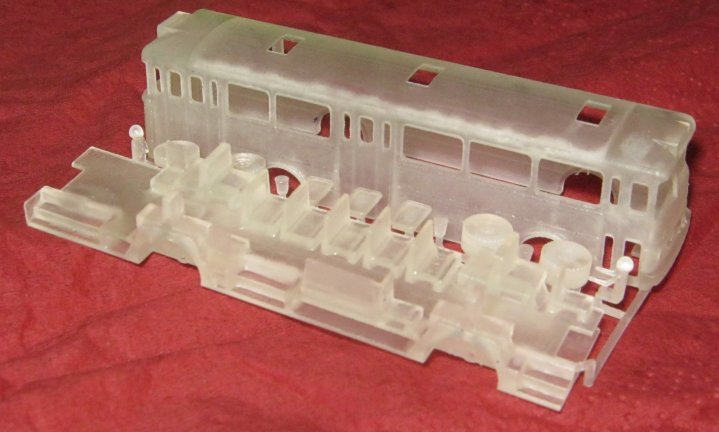

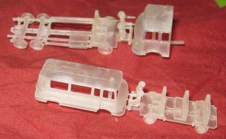

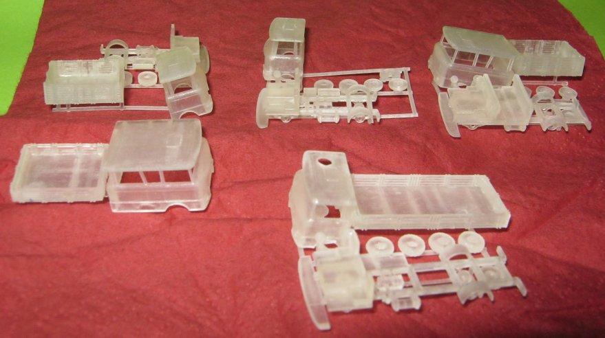

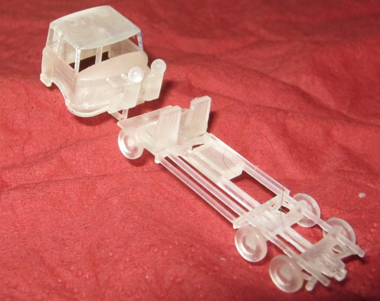

Ich habe da mal ein paar Bilder der letzten Lieferung von 3D-Teilen von Shapways die ich zur Eröffnung zeigen will. Im Moment warte ich auf das trocknen der Farbe, dann kommen auch noch buntere Bilder. Ausser dem warte ich auf die Ätzteile wie Kühlergrill, Lenkrad und Spiegel, aber das wird leider noch 14 Tage dauern.
http://www.ptlbahn-shop.de/ikarus5.jpg
http://www.ptlbahn-shop.de/B1000_1.jpg
http://www.ptlbahn-shop.de/B1000_2.jpg
http://www.ptlbahn-shop.de/wartburg4m.jpg
http://www.ptlbahn-shop.de/w50-2.jpg
http://www.ptlbahn-shop.de/w50-3.jpg
http://www.ptlbahn-shop.de/man5.jpg
http://www.ptlbahn-shop.de/mech3.jpg
Der Ikarus, der B1000 Kleinbus, Die W50 und der Wechselbrückenrahmen sind N, Der 3-Achs-B1000, ein teil der Wartburgs und die 2. Abrollmechanik sind TT und die kleinen Wartburgs sind Z

sind die schon entfettet ? Schauen diese Teile so von shapeways kommend aus ? Sehr feine Sachen !
Gruß Rainer
Gruß Rainer
Die Teile sind die erste Runde im Natriumhydroxid/Natronlagebad geschwommen. Ansonsten noch so wie von Shapway gekommen.
In der Zwischenzeit haben sie noch ein Bad in Waschbenzin genommen und sind zZ beim Trocknen nach dem Bunt machen.
Es hat sich heraus gestellt, das es bei Kunstharzlacken zu Problemen kommen kann, das der Lack ewig nicht trocken wird. Bei Acryllacken scheint es dieses Problem bis jetzt nicht zu geben.
ich habe ebenfalls festgestellt, dass Humbrol- und Revellfarben nicht trocknen. Diese Farben habe ich nach ca. einer Woche (klebten immer noch) mit Nitroverdünnung abgewaschen und die Teile dann mit Weinertfarben gespritzt. Die trockneten dann wie man es von den Weinertfarben gewöhnt ist, in wenigen Minuten.

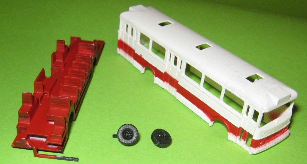

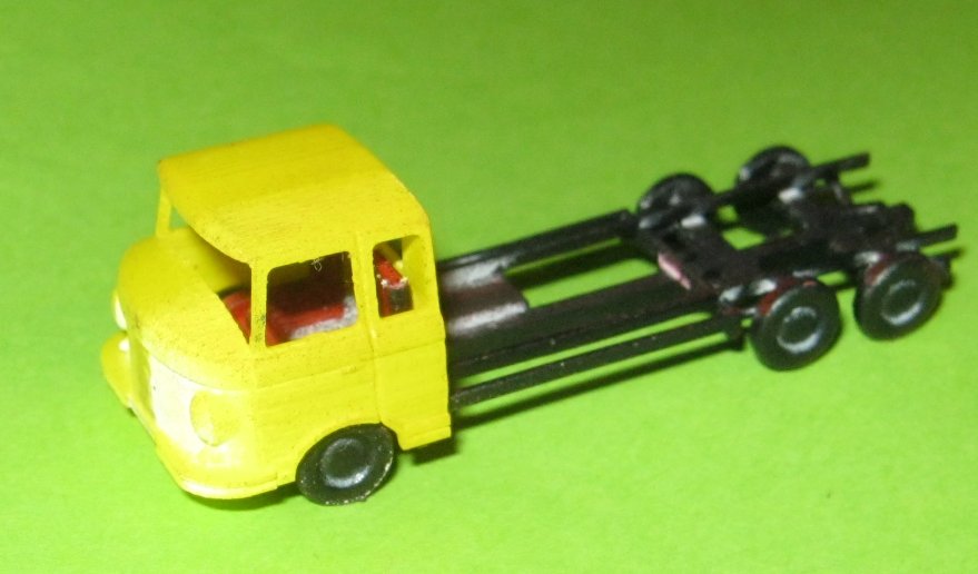

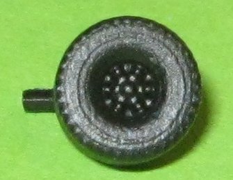

Hier die ersten bilder nach dem . Buntmachversuchen (Lackieren kann man meinen Pfusch ja nicht nennen)
http://www.ptlbahn-shop.de/ikarus6.jpg
http://www.ptlbahn-shop.de/ikarus7.jpg
http://www.ptlbahn-shop.de/ikarus8.jpg
http://www.ptlbahn-shop.de/B1000_3.jpg
http://www.ptlbahn-shop.de/w50-4.jpg
http://www.ptlbahn-shop.de/man6.jpg
http://www.ptlbahn-shop.de/trilex2.jpg
Beim W50 ist der falsche Rahmen zuerst bunt gemacht.
Der B1000 ist TT.
und das Rad ist vom Ikarus mit Trilexfelge.
Ich glaube jetzt ist es etwas besser erkennbar.

Hallo PTL,
den IK 556 kann man jetzt richtig gut erkennen. Gut, die Farbtrennkante ist nicht ganz sauber geworden, aber das Modell kommt sehr gut rüber!
Der steht schon mal auf meiner Liste, wenn er dann käuflich erworben werden kann.
