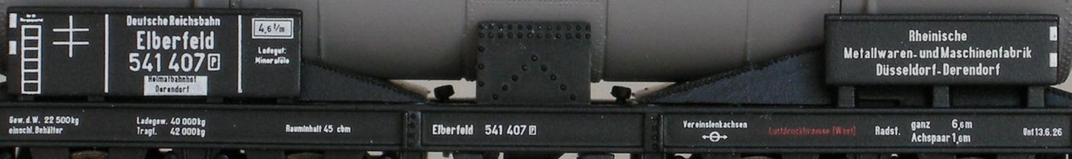

Hallo Kurt,
hier die Anschriften des BraWas: http://666kb.com/i/ccxvb7gzmklxee6to.jpg .
Liebe Grüße vom Blauäugiger.
EDIT: Bild über 666kb

Hallo Kurt,
zumindest gibt es ein Foto von einem genieteten Kesselwagen mit der "Rheinmetall"-Beschriftung.
http://www.tt-oldtimer.de/images/Kesselwagen/Rheinmetallgrau1.htm
VG, Frank L.
VG, Frank L.
Danke schon mal für die Antworten.
Genau dieser genietete Kesselwagen war als Ausstellungsstück der (Hersteller)Firma Rheinmetall in Seddin ausgestellt (vorderes Gleis, dritter von rechts, rechts daneben der Kruppsche Teerkesselwagen, links neben dem Rheinmetall ein 4 Achser der Deutsch-Luxemburgischen Bergwerks- und Hüttengesellschaft):
http://www.fh-merseburg.de/~nosske/EpocheII/za/e2z_ea02.gif
Aber hier wird Rheinmetall nur als Hersteller genannt, waren die denn nun auch Eigentümer und damit auch Einsteller von Kesselwagen und damit das Design dieser Modelle nicht nur als Messefahrzeug vorbildgerecht?
Mit Grüßen
Mit Grüßen
