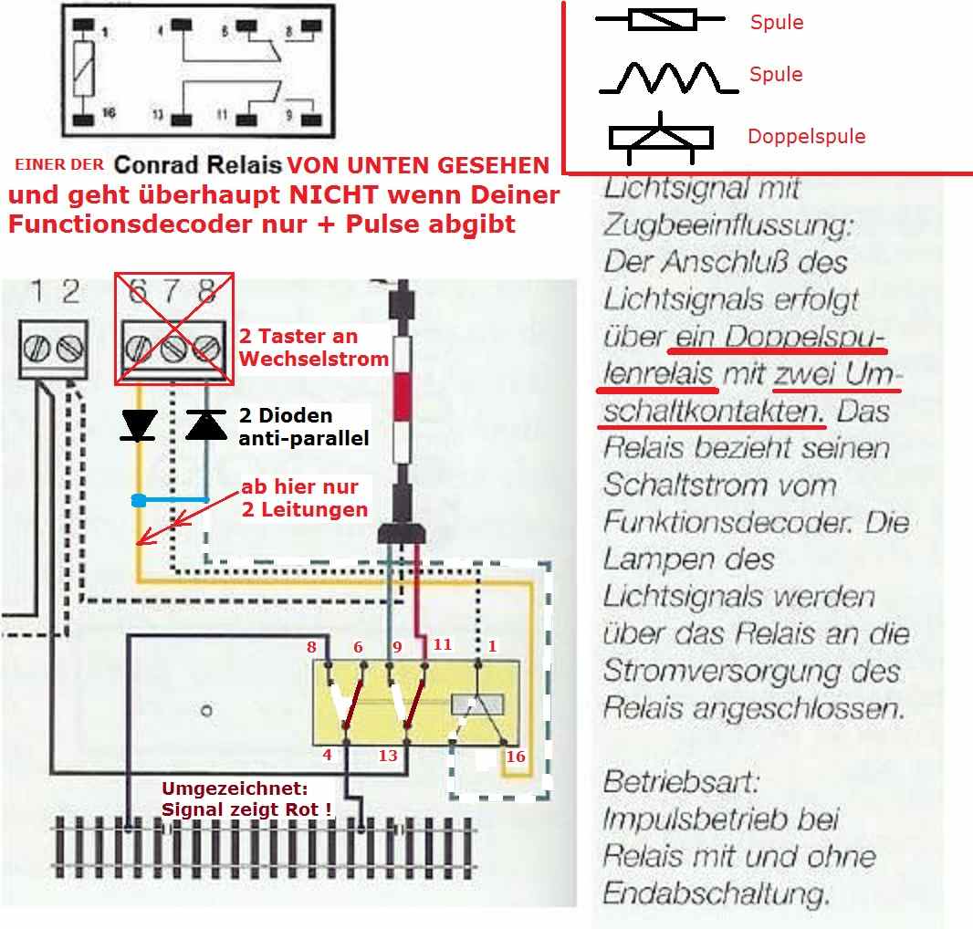

leider ist mir es noch nicht klar mit dem Relais
Auf der Zeichnung sieht man 8 Pins (ich denke mal, da kann ich die Kabel anlöten oder irgendwie befestigen),
Was schliesse ich denn woran an Bei der Conrad Zeichnung erkenne ich 8 Pins, bei der Trix Zeichnung 9 Pins
Außerdem meine ich zu erkennen, dass zwischen dem Pin 1 und dem Pin 16, auf der Conrad Zeichnung ein Widerstand sitzt,
Wenn ja ist das der mit 960 Ohm ?
Wie schon mal erwähnt, bin ich blutiger Laie in Sachen Elektronik und muß mir vieles/fast alles erlesen/erfragen.
Habe ein Bild mit den Zeichnungen angehängt

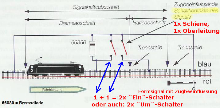

Mit einem zweiteiligem Signalhalteabschnitt und Bremsweg-Dioden wollte ich dann den Zug sanft zum stehen bringen. (Laut Selectrix Handbuch)
Gruß Dieter
Nr.7 hat recht, mit einem Relaiskontakt kann auch die Bremsdiode zu- oder weggeschaltet werden.

Beide Skizzen - die aus Nr.9 und aus Nr.10 - funktionieren.
Nr.10 ist Variante "Selectrix Diode mit einteiligem Bremsabschnitt".
Nr.9 ist Variante "Selectrix Diode mit zweiteiligem Bremsabschnitt".
Nr.10 ist Standard, wenn ich den Text aus dem Bild von Nr.9 richtig interpretiere. Für Nr.9 musst du im Lokdecoder einstellen, dass du zweiteilige Bremsabschnitte fährst. Welcher Parameter das ist, steht in der Beschreibung deines Decoders.

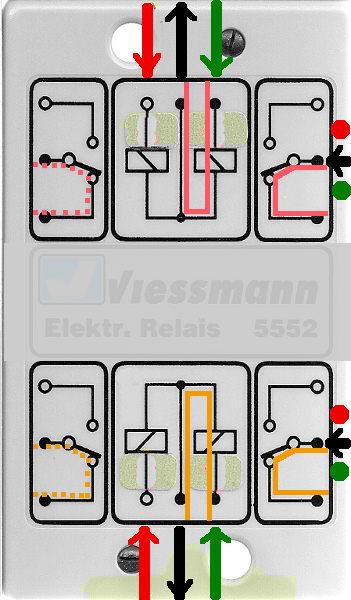

Hallo Dieter,
habe dir da mal was gepinselt. Bitte aber auch um OBACHT:
             wenn deine Funktionsdecoder nur + Pulse abgibt, gehen bestimmte Relais nicht.
http://666kb.com/i/ccgzv5pyug07ddmh8.jpg .

  Viessmann 5552 ~~ (nein, Innerei = ) Conrad 5552A Elektronisches bistabiles Relais
    ("Universalfernschalter") Bausatz http://www.conrad.de/ce/de/product/211008/5552...fernschalter-Bausatz .
<   EDIT Obacht: Schaltend ist "+" ==> "Masse" / "-".
<           Ein drehen um 180 Grad der Innereien (außer Widerstände) ergibt "-" ==> "Masse" / "+"
<   EDIT END.
   1/2 Viessmann 5552 ~~ Conrad 22-01-002-2 Relaisplatine RL-2 Baustein http://www.conrad.de/ce/de/product/218709/22-0...ueryFromSuggest=true .
<   EDIT Obacht: Schaltend ist "-" ==> "Masse" / "+".
<            Wegen Relais muss an dem Platine "getrickst" werden für "+" ==> "Masse" / "-"
<   EDIT END.

Hallo StaNi,
der erste Link funktioniert leider nicht.
Ich möchte gerne: Lichtsignal mit Zugbeeinflussung, Bremsen,Stop
Du schreibst  dazu 3 x Umschalter
Im anhängenden Bild wird aber was anderes angezeigt. (wenn ich das Symbol richtig interpretiere)

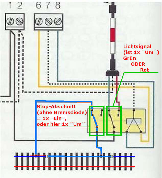

Dass, was du meiner Meinung nach verwirrst ist folgendes:
1. Das Beispiel für ein Lichtsignal (nur "Lämpchen"). Da das Signal selber keine Zugbeeinflussung hat
   muss man sich selber was stricken. 1x "Um" für das Signal, 1x "Um" für die Schiene:
   http://666kb.com/i/cchv4ph66pe4o6fik.jpg  .
2. Das Beispiel für eine Brems- + Halteabschnitt mittels ein Formsignal. Das Formsignal _selber_ hat
   Zugbeeinflussung: 1x für Schiene, 1x für Oberleitung. Der Anschluss für die Oberleitung wird hier
   aber Zweckentfremdet angewandt für die Bremsabschnitt:
   http://666kb.com/i/cchv6t8buwex5wl58.jpg  .
Du willst eindeutig Schaltung 1. UND 2: http://666kb.com/i/cchv9510blu13dmvg.jpg  .

ich befürchte, das im Selectrix abgebildete Formhauptsignal ist H0. Allenfalls für N finde ich keine Formsignale mit Zugbeeinflussung für Oberleitung und Schiene.
Da du jetzt eh 4xUm suchst (brauchst zwar 3xUm, aber ...) könnte dir vielleicht Viessmann 5551 interessieren. Der ist billiger als der 5552 und auch als der Conrad Bausatz 5552A.
So ein 1-Spule (1 coil) Relais funktioniert doch nur über Umpolung? Schaft deine Funktionsdecoder das? Mir scheint, die 2-Spulen DIL Miniaturrelais sind am aussterben.

ich weiß nicht wo da eine Oberleitung ist, (angehangenes Bild Beitrag 9) und das im Beitrag 3 angehangene Bild ist ein Lichtsignal.
(Irreführenderweise, ist im Bild (Beitrag 9) ein Formsignal)
Gruß Dieter
Hi Dieter,
Warum Irreführender weise? Wie viel »Zugbeeinflussende Schaltkontakte des Signals« hat denn dein [edit] oder überhaupt ein [/edit] Lichtsignal?
Schon in die Irre führend empfinde ich, dass da m.M.n. Innereien eines H0 Signals gezeichnet werden OHNE dies da-und-dort im Bildtext zu erwähnen - oder, Dieter, steht das im Haupttext und ist jene Textpassage leider nicht mit kopiert worden?
Kennt einer der Leser ein N-Signal mit 2 Schaltkontakte?

Wenn ich dich jetzt richtig verstehe, suchst du:
- 1 Relais mit 2x Um das dann parallel zum (nur 2-begriffigen) Lichtsignal geschaltet wird;
- ein fertig Baustein - nicht löten.
Trix 66592:
http://www.trix.de/produkte/frontend/index.php...il&wishednumber= .
Fleischmann 6955:
http://www.fleischmann.de/de/product/11862-6955-0-0-0-0-0-006006/products.html ,
Betriebsanleitung http://www.hobbyparts.nl/manuals/fleischmann/fleischmann_BA_6955.pdf .
Beim 5552 bekommst du für weniger Geld 2 (sprich: zwei) Relais mit 2x Um in einem Gehäuse
http://666kb.com/i/c5lhysyz7394v1dzg.jpg .

Schaltplan zum trix: http://www.1zu160.net/scripte/forum/forum_show.php?id=693368#aw3 .

Die Lichtsignale die ich bei Ebay erworben habe ( Hersteller? ) haben alle nur 2 Lämpchen, nennt man wohl 2 begriffig.
Diese möchte ich so verkabeln, dass sie bei rot den Zug anhalten und bei grün wieder fahren lassen. (Was auch sonst) Das Signal möchte ich per Schalter schalten.
Eine spätere Integration in das Selectrix System läuft dann wie bei meinen Weichen
Schalter--> Encoder--> Funktionsdecoder--> Relais/Signal (hoffe ich)
Mittlerweile habe ich schon erste Erfolge erzielt.Wenn auch noch nicht zu 100%
An dieser Stelle meinen Dank an alle, für Rat und Tat, speziell an Peter, der mir mit Engelsgeduld vieles erklärt hat.
An minimalen Lötarbeiten komme ich nicht vorbei, da die Variante wie z.B. das Trix 66592 den finanziellen Rahmen überschreiten, Für 1 Signal ist das ja noch ganz OK,  aber wenn man 20, 30 oder mehr Signale integrieren möchte.....
