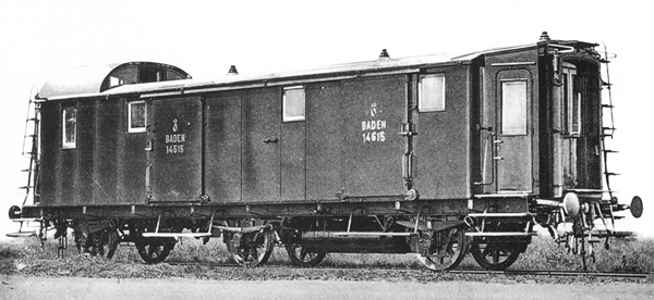

Wie kann er den 'Badenser' am Zugschluß erkennen, ist der Foto-Auschnitt dort größer ?

Beim Buch -> Die Baureihe 18.1 -Die schöne Württembergerin< aus den 80er Jahren lag der Autor vielleicht doch auch teilweise falsch, zumindest was den Packwagen angeht.

Dirk (LBF) - 10.11.14 11:58
so, jetzt versuchs ich's mal:
hinter der Lok zuerst in badischer Packwagen wie dieser der von Liliput in H0 angekündigt war http://www.diehugs.de/Modell/Neuheitenvorschau/Gr_133b_600.jpg ?
der zweite Wagen ein Bayer ?
der vierte ein CIWL-Wagen ?
