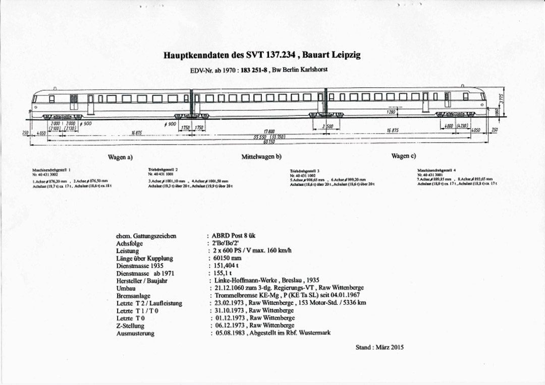

Hallo Hansjörg,
also, z.B. aus zwei Kato-Hamburg einen Leipzig zu basteln, ist meiner Meinung nach eher nicht machbar. Da müsste schon ein Gehäuse für 3D-Druck konstruiert werden.
Der Leipzig hatte u.a. bei den Endwagen einen um 1,2 m kürzeren Drehzapfenabstand als der Hamburg (16.875 statt 18.075 mm) und schon allein dadurch andere Tür- und Fensteranordnung. Die Fenster im b- und c-Teil waren nur 1 m breit (beim a-Wagen dieselbe Fensterbreite 1,2 m wie der Hamburg). Die Stirnfenster sind auch anders (eher rechteckig beim Leipzig und deutlich trapezförmig beim Hamburg), aber das wäre noch das geringste Problem.
Die Seite https://svt-leipzig.de kennst du eh, nehme ich an? Kannst ja mal einen SVT-Hamburg davorhalten:
https://svt-leipzig.de/wp-content/uploads/2022/11/Hauptkenndaten.jpg
Weihnachtliche Grüße, Peter

Hallo ihr beiden,
Danke für die weihnachtlichen Ratschläge. Da werde ich mal Konstruktionszeichnungen finden und vergleichen müssen. Es gibt ja noch die unlackierten Kato-Hamburger, die man dafür verwursten kann. Andere Fenster sind ja eher kein Problem, habe das ja verschiedentlich mit der Plexiglasstreifen-/Aufklebermethode erledigt.
Friedliche Feiertage für alle,
Hansjörg
