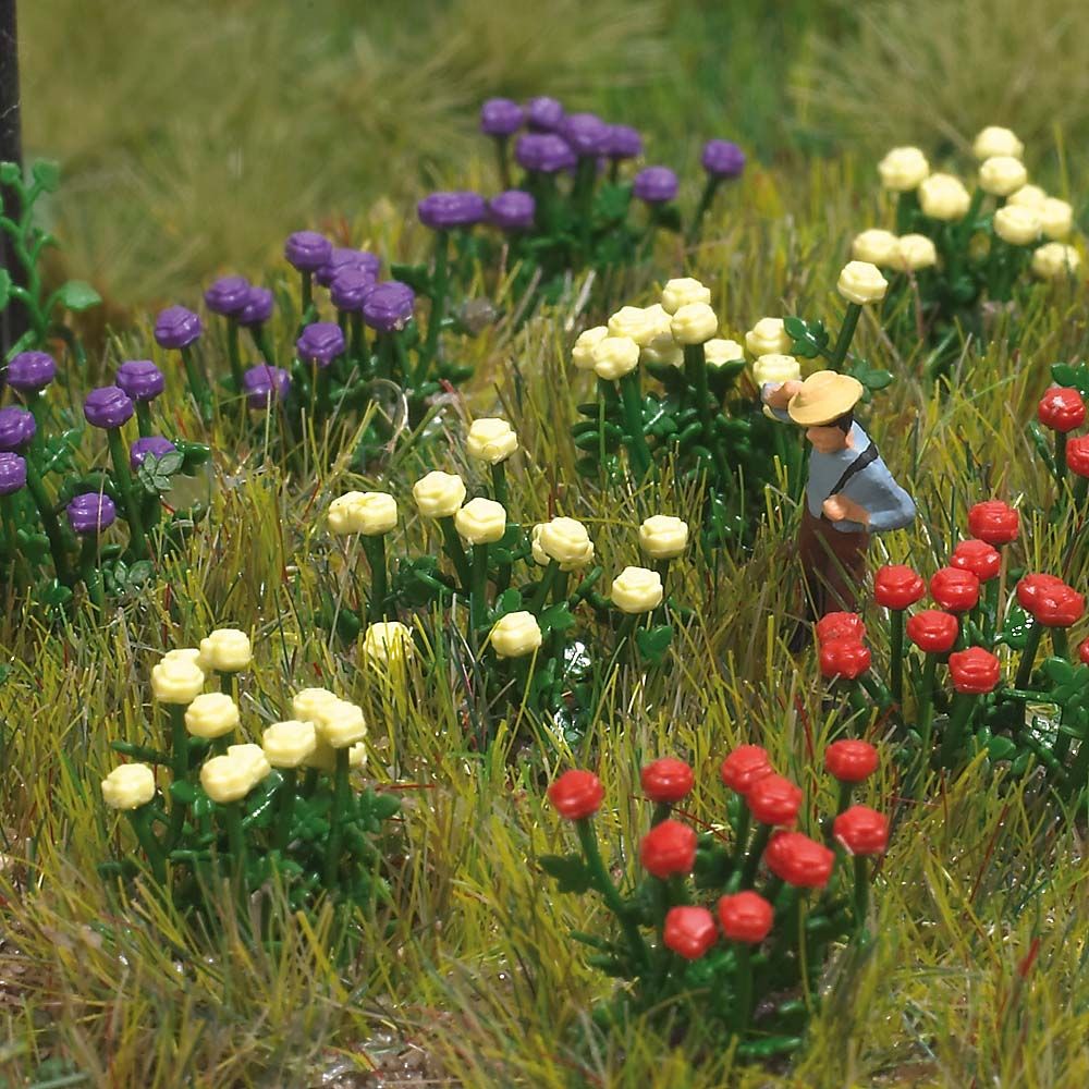

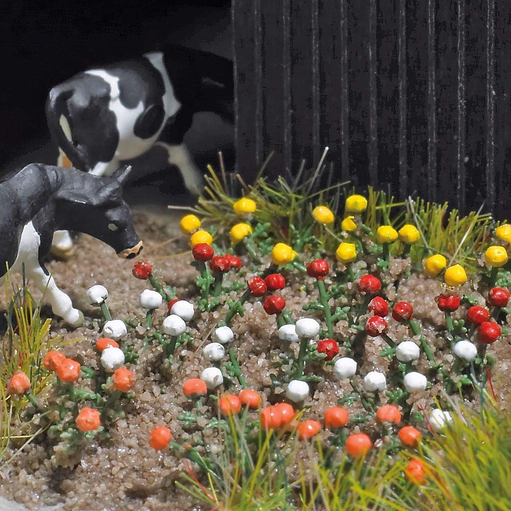

Die sind bekannt?
http://www.busch-model.com/online/produktinfos/grafiken/8105.jpg
http://www.busch-model.com/online/produktinfos/grafiken/8109.jpg
Die sind allerdings nur bedingt für Balkonien geeignet - recht groß.
