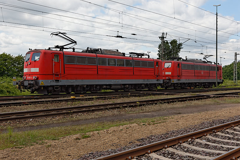

Kleine Ergänzung: die genannten Erzpendel fahren auch heute noch mit 2x 151 AK von Hansaport nach Beddingen (dort Übergabe an VPS-Diesel).
VPS wollte diese Züge in Eigenregie mit eigenen TRAXX fahren. Das beschränkt sich meines Wissens inzwischen auf eine Leerleistung am Wochenende richtung Hamburg.
Edit hat noch was im Schuhkarton gefunden: Das Bild zeigt zwei von den stolzen Kraftprotzen in Beddingen, kurz nachdem sie den mittäglichen Erzzug gebracht hatten:
http://www.lupomat.de/bahn/bastel/Faals-refit/ce_vps_047.jpg
