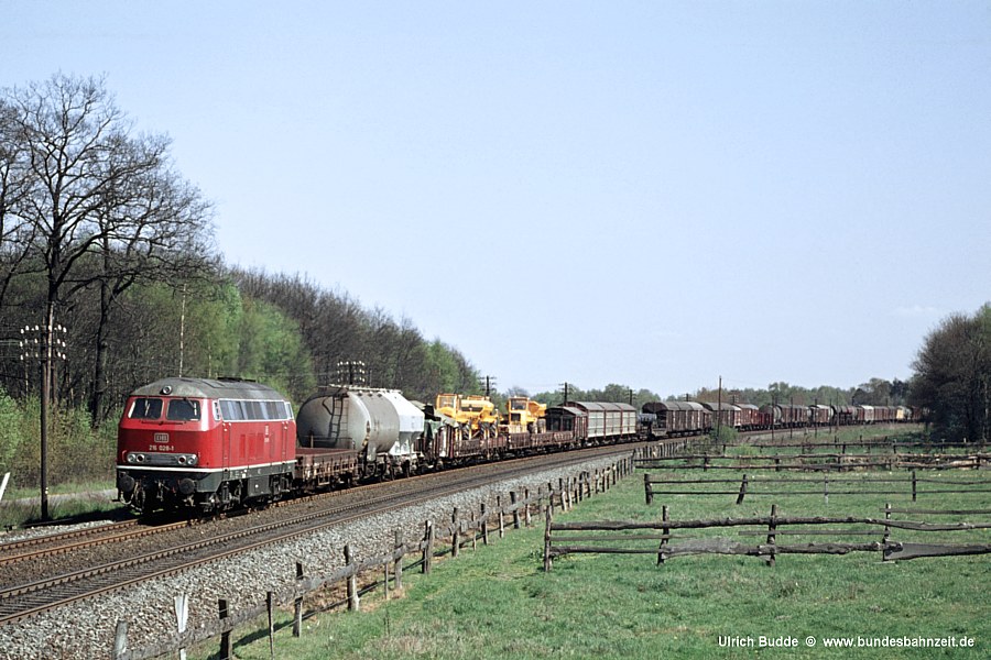

Andererseits scheint 216 028 Anfang der 70er unter dem Schmutz ein relativ helles Dach zu haben:
http://www.bundesbahnzeit.de/galerien/Lehrte%20...er/b26-216%20028.jpg

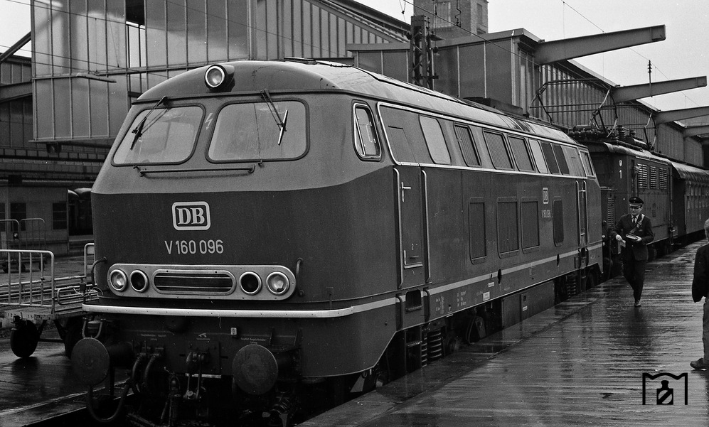

216 096, nichtmal 1 Jahr nach ihrer Abnahme:
http://www.eisenbahnstiftung.de/images/bildergalerie/8050.jpg
Auch wenn's da regnet, ein wirklich helles Dach kann ich mir da ebenso schwer vorstellen wie totale Verschmutzung in dem kurzen Zeitraum. Das Bild spricht m.E. für eine dunkle Dachfarbe (d.h. nicht Betongrau) ab Werk.
