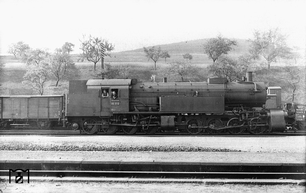

Der Blitz an der Lok passt dagegen durchaus in die DRG-Zeit, solche Blitze trugen ein paar Maschinen schon in den 30er Jahren. Ein Foto dazu zeigt die 96 012 im Jahr 1930:
http://www.eisenbahnstiftung.de/images/bildergalerie/10123.jpg
Auf dem Bild ist übrigens eine noch nicht modernisierte Maschine der ersten Bauserie zu sehen; deren Modernisierung fand in den Jahren 1929 bis 1931 statt. Demensprechend ist es nicht unwahrscheinlich, dass das Arnold-Modell der 96 001 in rot/schwarz (2278) nicht grob falsch ist (bis auf die Anschriften, natürlich )
Für die 96 020 kann man sich schon vorstellen, dass sie als Rothenkirchener Lok die Elektropfeile im Rahmen der Elektrifizierung der Frankenwaldrampe (Fertigstellung: Mai 1939) bekommen hat.
Großartiges Foto - danke dafür! Gem. dieses Bildes wäre dann doch das Modell Arnold 2264 (BR 96 020) etwas näher am Vorbild. Auch wegen der vermutlich richtigen These von Udo mit dem falschen Zeilenumbruch im Schriftzug von "Deutsche Reichsbahn".
Die Farbe "weiß" ist für die Anschriften ebenso natürlich daneben, sie müsste entweder messing- oder silberfarben sein.
Richtig, aber ob nun weiss oder silbern... darüber kann man hinwegsehen, denke ich. Auch wenn die Messingvariante natürlich schöner wäre.
