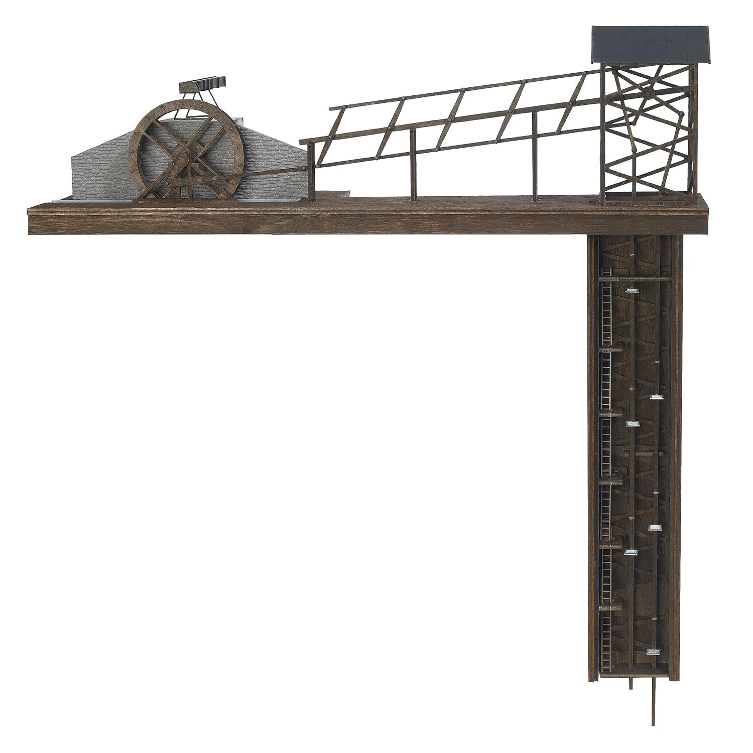

Werde das im Winter in meiner Seitenverkleidung (Danke nochmal an Berry) auch einbauen, dann aber mit einer s.g. Fahrkunst:
http://ecx.images-amazon.com/images/I/81lFEpdVHIL._AA1500_.jpg
In HalbNull gibt es die ja schon, so habe ich eine prima Vorlage zum Bauen
