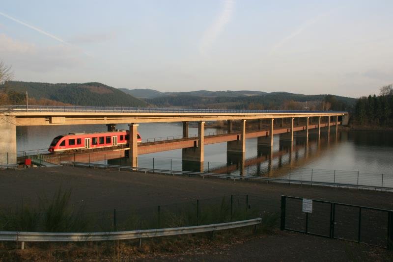

Die Strecken Olpe - Sondern - Attendorn kreuzt zwar nicht in Schleifen aber immerhin mehrfach über die Talsperre. Hier ein Bild der interessanten Listertalbrücke : http://www.bahnbilder.de/bilder/bruecken-und-kreuzungsbauwerke-268292.jpg
http://static.panoramio.com/photos/1920x1280/29510842.jpg
Oben die Landstraße unten die Eisenbahn über die Talsperre.
