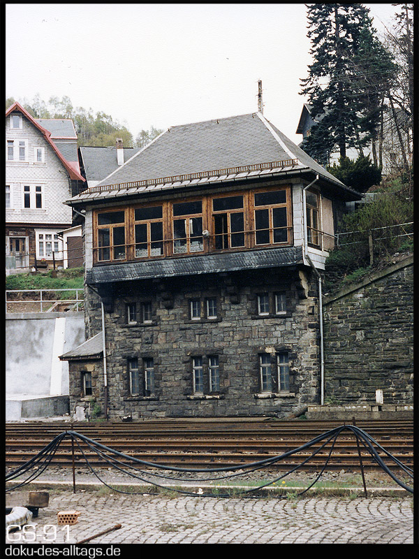

Die Integration des Stellwerks in die Stützmauer ist aber auch oft am Rhein zu sehen gewesen. Hier nur ein Bild aus einer anderen Ecke:
http://www.doku-des-alltags.de/StreckenundBahnh...ta/Lauscha%20Stw.jpg
